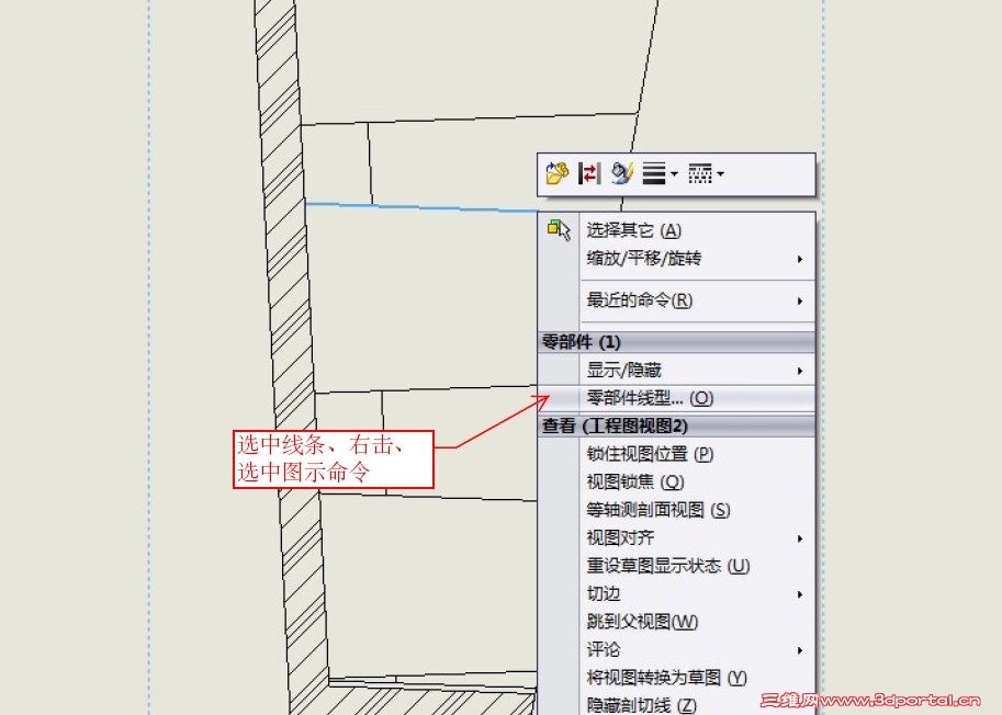

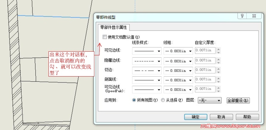

小弟有个问题求助大家一下,在工程图中,创建断开线视图时,剖开的零件边线为什么显示的是细实线,而不是粗实线,怎么把它变成粗实线?) u3 I/ _# o2 `1 b# C# f

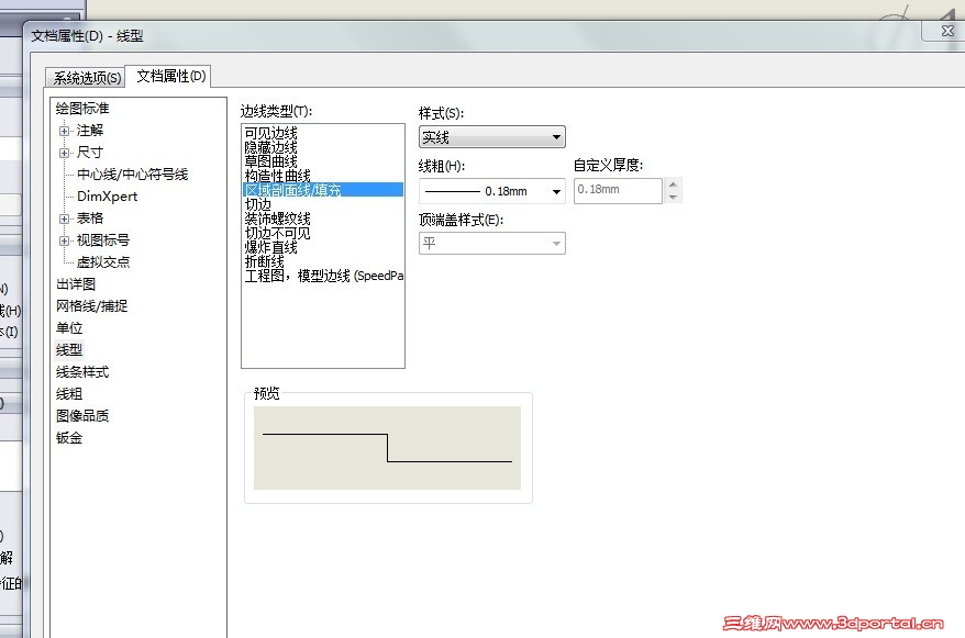

重新设置一下线条的属性!
发表于 2013-11-9 11:07:45 | 显示全部楼层 来自: 中国广东东莞
在工具-选项-文档属性-线型可以修改

可以单独设定线条属性。

怎么设置呀?
