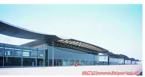

学机械的,昨天看到一个建筑的设计,感觉挺不可思议的,希望大神解答。8 G. |3 M7 h& [7 A& Y4 p6 K
第一幅图可以看到外面的那根柱子,感觉上面的屋檐钢架那么重,就光靠这么细的一根柱子支撑着,能从受力方面解释下吗?7 L, C& R  b! I4 L( |
人站在下面心里凉飕飕的
  j) C- i' {9 ^' d
上海国际展览中心的外观图
上海国际展览中心的外观图

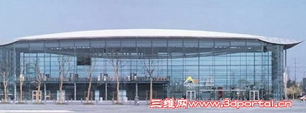

这张看得不是很清楚
这张看得不是很清楚

本帖最后由 gaoyns 于 2013-11-10 11:31 编辑 " \9 v: p& {! |& o" V. g, l
8 P  O8 w9 R3 p% D从照片中看出,柱子上面支撑的钢架轻型结构,而混凝土柱子的抗压强度(fc)比抗拉强度(ft)大得多,对于承受上面轻型结构的负荷是没有问题的。如果是受拉或受弯曲就得加大受力截面。" ]; q. V! D# d- S5 S! G. D
混凝土的抗拉和抗压强度见下表:
. j, V& L9 O0 [4 P0 Q混凝土轴心抗压、轴心抗拉强度设计值fc、ft应按表4.1.4采用。

发表于 2013-11-10 14:03:56 | 显示全部楼层 来自: 中国湖北黄冈
屋顶是桁架结构,其重量有墙体承担,立柱只起辅助支撑左侧顶的作用(因为它的桁架结构高度较矮,刚性差一些)。

发表于 2014-6-20 19:51:36 | 显示全部楼层 来自: 中国陕西西安
桁架结构伸出部分并不重,其主要重量由墙体承担了,况且立柱顶千斤啊。
