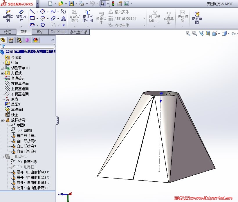

我认为做天圆地方最好的办法了,如有别的好办法请不吝赐教' ~- X& h+ J. i; n/ A7 O

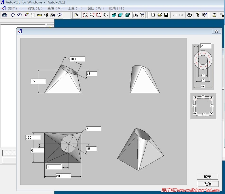

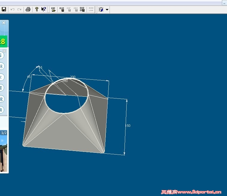

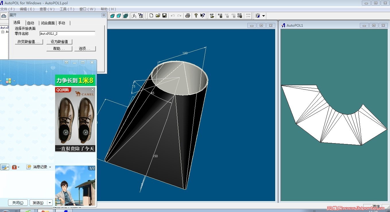

用autopol做天方地圆很方便的,偏心的也好做。还能导入三维图。我个人觉得钣金方面SW没它简单快捷

感谢版主的奖励在里面设置参数直接就可以了

这是瑞典的钣金专业软件,很实用。百度里有,你搜下

sw做天方地圆很方便的,正偏心调一下我的草图就行,爱上下午茶的特殊偏心也一样能做只画起来是稍麻烦点,工人干起来更麻烦。实际上都是在管道上偏过来的,画图与制作都简单。
