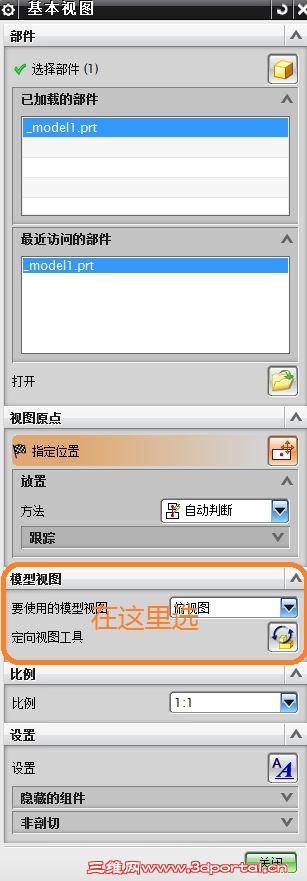

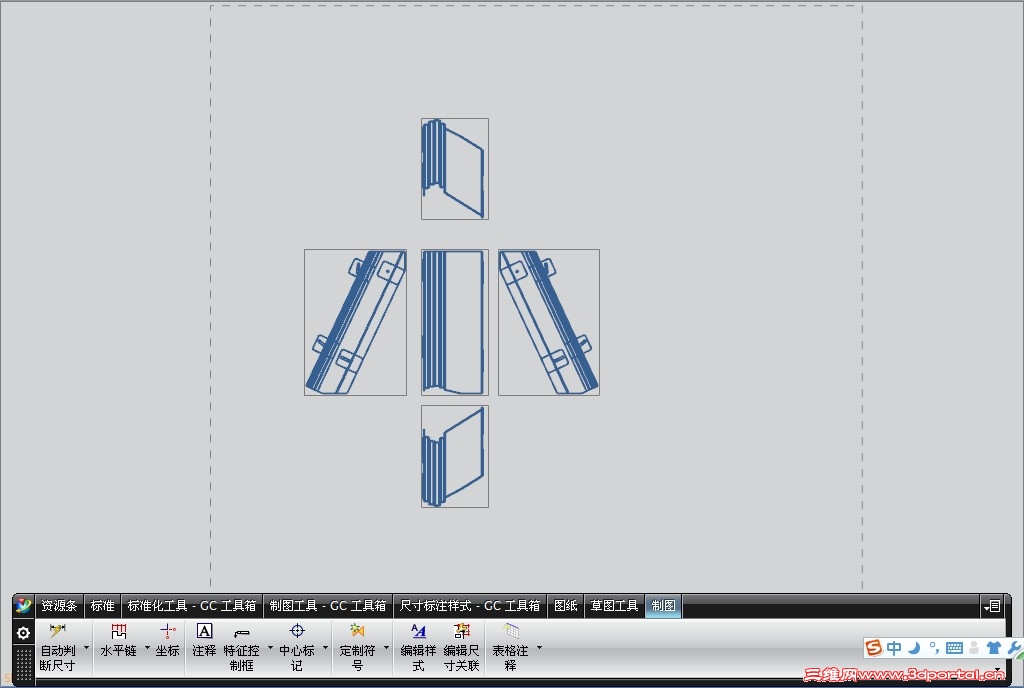

" n& T, h4 Z7 f$ k2 L6 ?& o+ b如图所示我要以两端面我主视图进行3D转2D视图~可是怎么也是找不到方法定义斜面的投影方向 求高手指点~~急急急~~! f! c4 s8 n# c# p- S6 B

在基本视图模型视图里选,如果希望零件视图的角度不是系统给出的,可以在视图操作中定义并命名一个符合要的视图,然后这里选择他作为基本视图就好了
