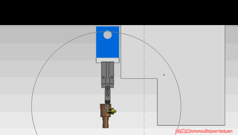

求给位高手们不要吝啬,多多指点。指点。。。。。。。菜鸟定当感激不尽。。。。

目视从最下面的模型尺寸看,芯子的尺寸可能大了,不好装、可能有干涉现象。

可装的,不干涉,我只要这个动作的机构

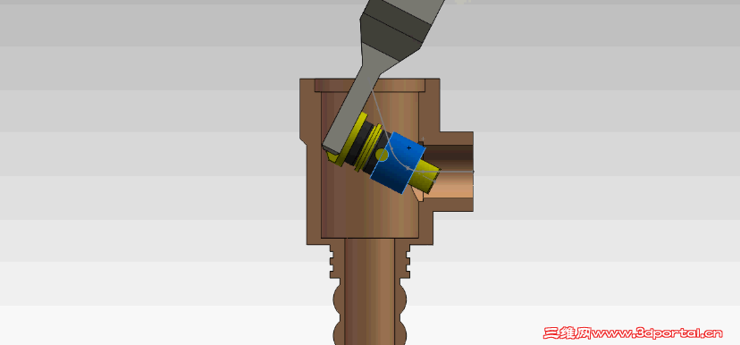

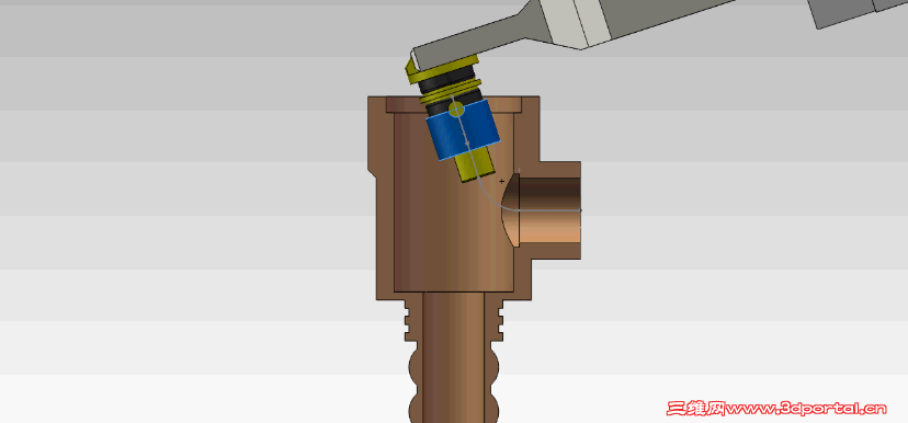

理论上应该是可以装,但实际间隙太小有麻烦。夹爪的宽度是多少?在水平面内是否有干涉?2 Y' o1 p3 s3 f9 e: z
! c5 V( T; L" Q9 |, P6 _. Z' m  b1. 不知道投资多少?最好是一台6自由度机器人安装。
9 j; ^2 Z- N3 c4 }, M* ^8 q2. 如果上料有机械装置送到机械手取料为置,且该装置只在垂直平面内运动的话,可以用一个环形导轨安装一个旋转臂,机械手安装在旋转臂上,有伺服电机带动机械手完成转动功能。
% g$ `$ M7 b6 ~8 t8 T3. 另外也可以用一个平面槽形凸轮来控制机械手的运动轨迹。

; K. @, i: i6 l+ j# E5 H' i我就想用一个平面槽形凸轮来控制机械手的运动轨迹,可是不知道怎么设计这个凸轮轨迹,好像是要两条槽,求高手指点。。。感激不尽
