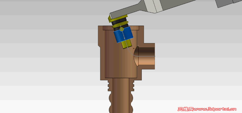

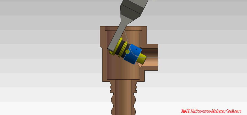

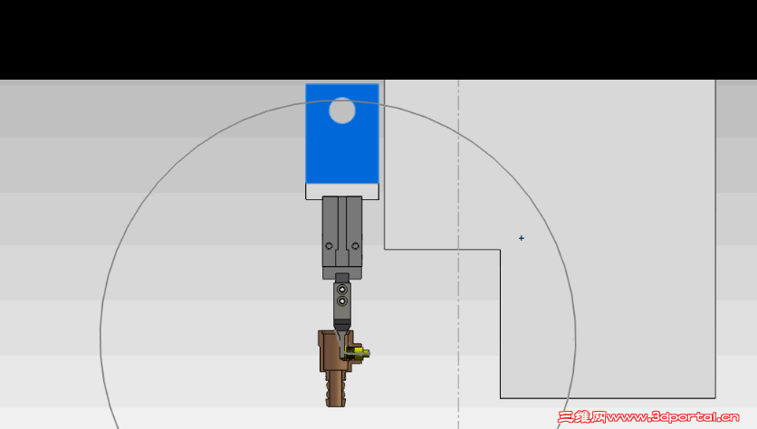

求给位高手们不要吝啬,多多指点。指点。。。。。。。菜鸟定当感激不尽。。。。

工作空间太局促。夹在圆上的话工作空间能打点。

 楼主| 发表于 2013-11-10 14:14:08 | 显示全部楼层 来自: 中国浙江绍兴
! W- ]+ U6 R# ?夹在圆上就无法装了

现在有动作路径,不知该怎么设计这个机构

那你看看有关凸轮方面的书,应该不难设计的,还有不计成本的话可以考虑多轴机械臂% e/ G+ j! ^: t: D

上零件图,我试一下!

用摆动凸轮可以实现,

零件图来了,高手们请多多指教1 ^8 w4 v" J3 G

共轭凸轮,一个管水平方向,一个管机构旋转
