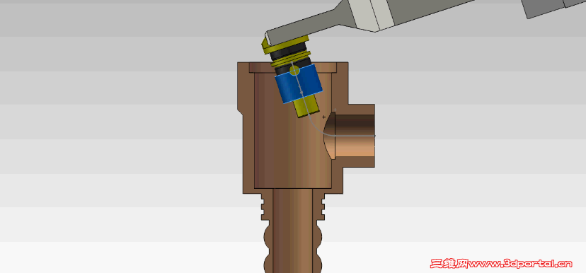

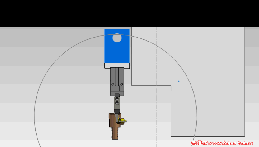

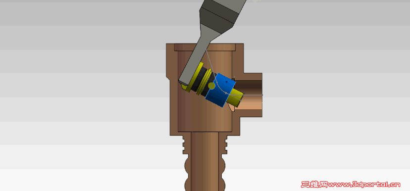

求给位高手们不要吝啬,多多指点。指点。。。。。。。菜鸟定当感激不尽。。。。

先夹中间,安装一半再夹后边安装行不行,这谁设计的,空间这么小。

9 }: [; g4 {# G3 O; q5 I5 N可以的,分两工位,可否告知这个动作的机构如何设计,有简易机构图最好,本人实在愚笨,谢谢。

% w/ C2 z/ v& z4 t主要是绕圆弧段动作的分析很头疼8 U1 h4 {/ l& o7 [9 r) ^% o
