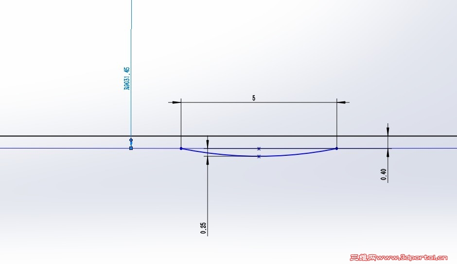

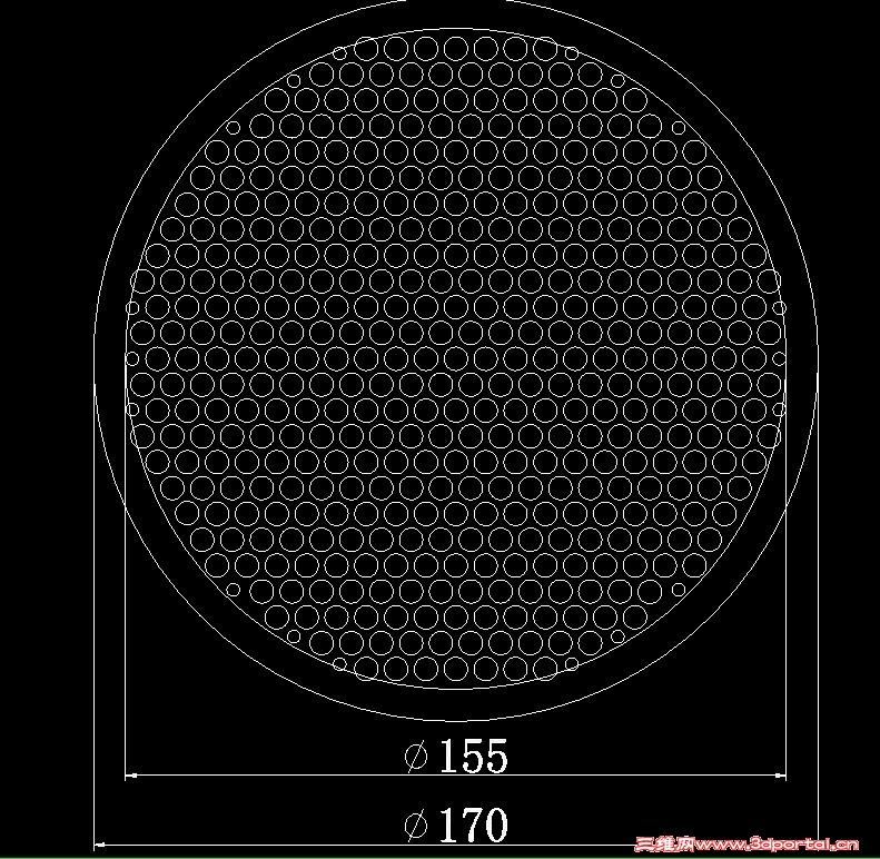

0 L, C$ j; y  u# Q; }" z- Z QQ图片20131110212249.jpg 锅底中心低下0.4mm,锅底面上布满5mm的球面体,球面体与锅底曲面高度0.25,球面体局部草图是 QQ图片20131110215305.jpg 那位大神帮忙画一下三维图啊,这个问题困扰我7天了真的很急 啊。谢谢啊

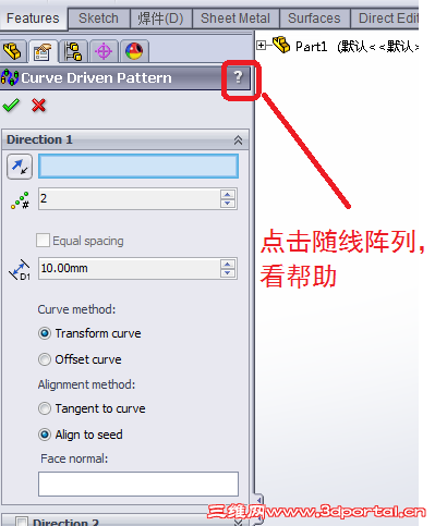

估计你得在球面上做3D草图·,当然也可以相交线的方式得到
4 Z4 x; A6 v" q. m  ~' p/ F然后球体随线阵列

发表于 2013-11-12 08:04:38 | 显示全部楼层 来自: 中国辽宁盘锦
回头太难 发表于 2013-11-11 19:52 static/image/common/back.gif
9 y$ K. ]/ w& P/ |$ R! S哥能给个QQ吗?不是很懂啊
( z% \: k7 ~+ _6 I0 w( p# x* \% N如图

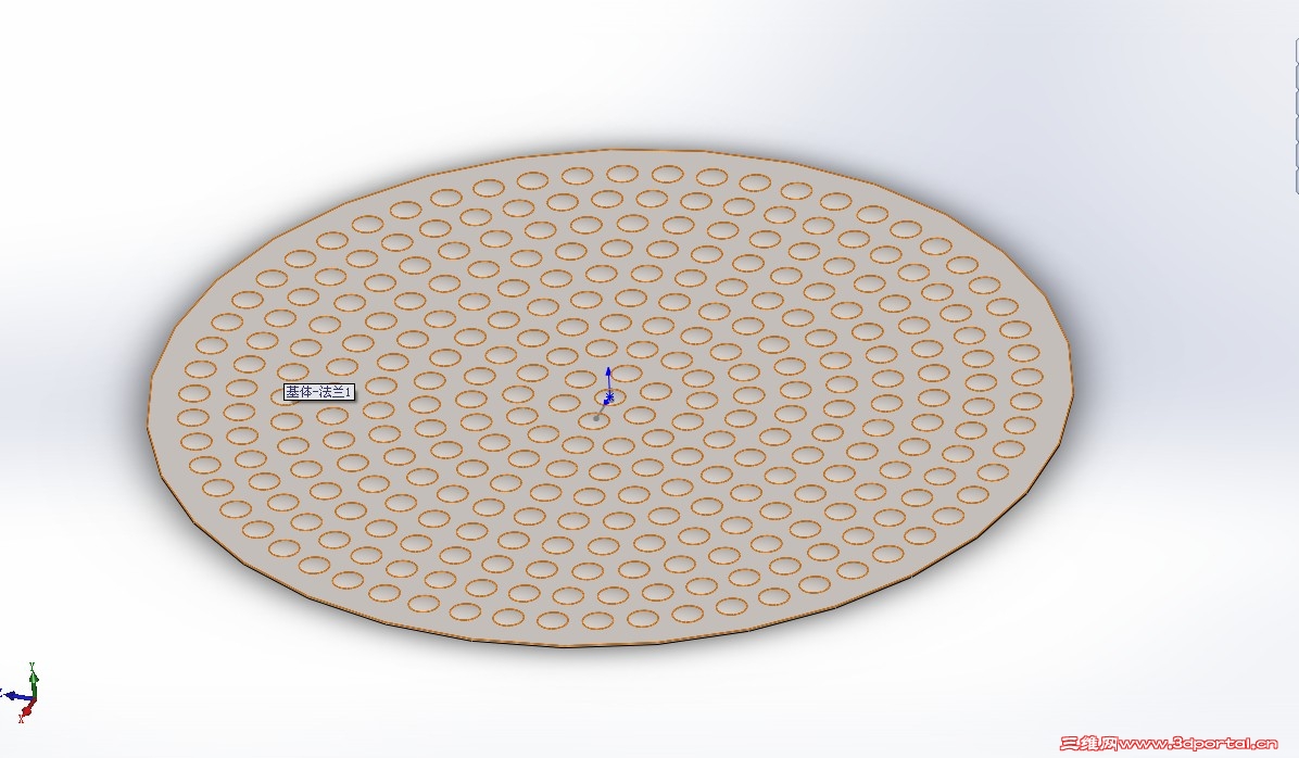

$ M! q0 F- g  f) f! p9 ?不知楼主要的是不是这种效果(源文件SW2012)
零件3.rar
264.59 KB, 下载次数: 18
阿帕奇 + 3 奖!

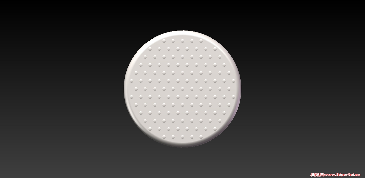

发表于 2014-3-24 10:10:15 | 显示全部楼层 来自: 中国北京
不知道楼主要的是不是这样的 7 V) ]; S" b5 i9 |
零件1.zip
476.18 KB, 下载次数: 5

发表于 2014-3-30 00:24:17 | 显示全部楼层 来自: 中国广东深圳
回头太难 发表于 2014-3-29 21:14 static/image/common/back.gif% ~) \) I0 g' [, K
底面是有弧度的,不是平面的
) [2 M( ^0 j* L, Z
楼主再看看这个 是带弧度的了
平底锅.rar
402.48 KB, 下载次数: 6
