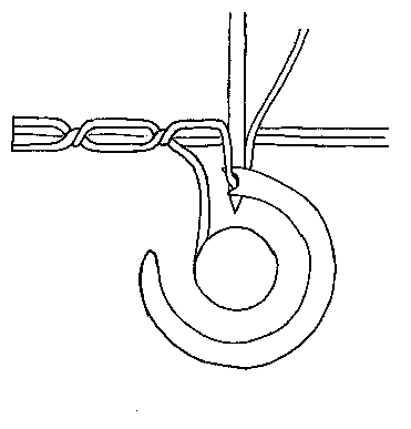

6 P) W& u- u) {+ w9 s问一个常见的问题:缝隙纫机是如何将两根线缝在布上的?

发表于 2013-11-11 14:57:13 | 显示全部楼层 来自: 中国江苏南通
缝针有个小眼,穿线,下面有个旋梭,用于存放线圈,将针下来时,旋梭头子,将线拉住,针向下提时,旋梭里的线圈与线相交,旋梭转到一定角度脱线后,就形成上下结,一般缝针3600RMP 旋梭7200 RMP ,这个旋梭是易损件。我做这个,嘿嘿 。国内的一般不怎么,浙江德盛,国外,广奈,佐文(日本)CM(意大利)

发表于 2013-11-12 10:42:29 | 显示全部楼层 来自: 中国北京
看图一切皆明了
发表于 2013-11-12 16:07:23 | 显示全部楼层 来自: 中国山西太原
楼上的图形象、直观,一看就明白。这样的帖子版主应多加分。
发表于 2013-11-12 16:36:34 | 显示全部楼层 来自: 中国河北唐山
Will.Smith 发表于 2013-11-12 10:42 static/image/common/back.gif  L- y4 ~# N' L' [" C- W
看图一切皆明了
, X0 N. z0 k8 b+ y
见识了,果然明了

发表于 2013-11-12 18:24:45 | 显示全部楼层 来自: 中国湖南长沙
感谢 4楼 提供动画说明

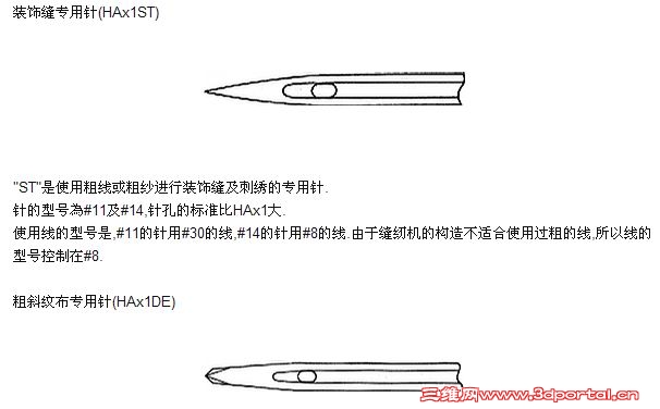

发表于 2013-11-16 07:11:11 | 显示全部楼层 来自: 美国
应该在针的结构上有设计,不是那种封闭孔,而是像鱼钩一样的开孔吧
发表于 2013-11-16 08:53:59 | 显示全部楼层 来自: 中国山西太原
buaaxy1111 发表于 2013-11-16 07:11 static/image/common/back.gif
- P' t( _  U5 v. b应该在针的结构上有设计,不是那种封闭孔,而是像鱼钩一样的开孔吧
  z9 C# Y1 I9 ]8 T2 x1 j
缝纫机针孔是封闭的,不能开口,若开口上下时就会脱线,使缝纫无法进行。见下图:
