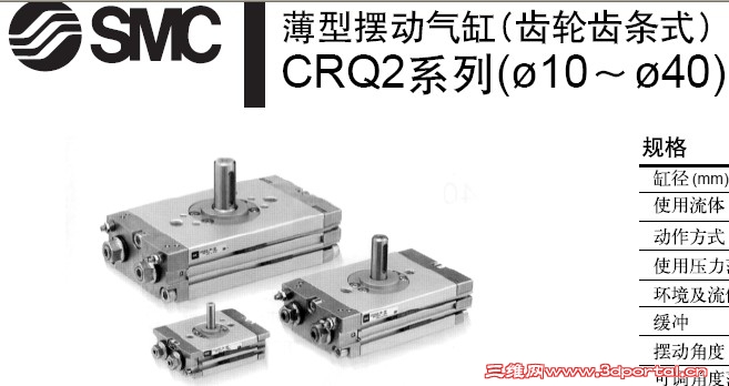

7 E- [; {9 p( m- |1 _: N! U( a+ }. R发张SMC的齿轮齿条摆台+摆动汽缸,带精确极限限位调整机构。
crq2[1].rar
583.76 KB, 下载次数: 4
