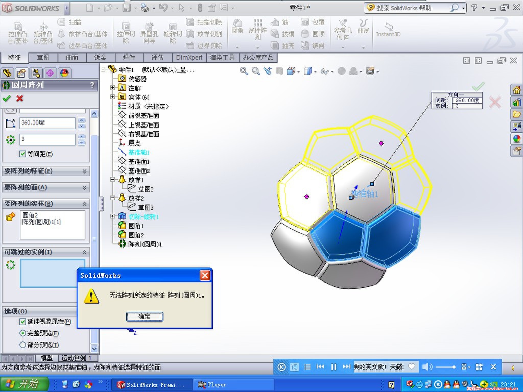

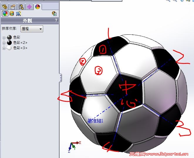

看优酷上一样的画法,两个放样,3个圆周阵列就搞定了,我这到要跳过实例 就失败了,一样的画法不知问题在哪,先O(∩_∩)O谢谢各位来指点!" r( y6 D7 d0 X

下載妳的文件看過沒問題# w9 K) I& e. H  A$ z1 s3 d

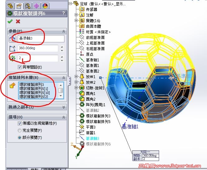

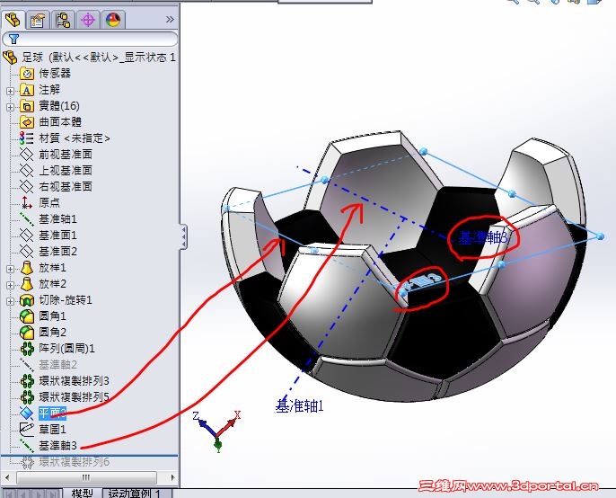

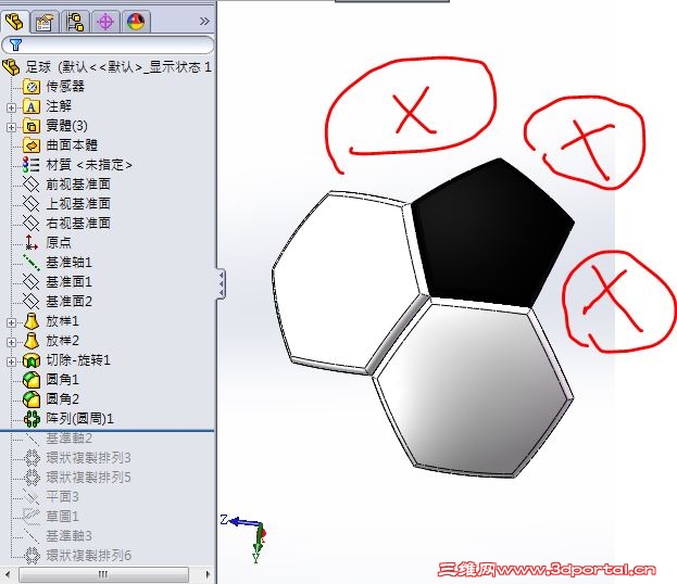

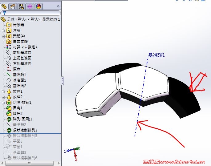

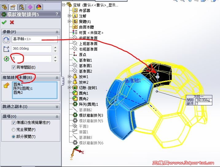

操作如下+ R* {8 j. ~4 j: J: v. F, y
f1.JPG 7 A$ T6 v, w8 q9 P; {
7 }# O$ F# r) O" U: x f3.JPG $ p7 e: G+ L% R
f4.JPG . @6 _: S/ Y7 r+ e/ ^
( e7 o4 g) }: D# N* N f7.gif ( S) d9 F  S8 y- t- H6 Q

D 版熱心教學,debug 的功力也一流~~大讚呀!!
 楼主| 发表于 2013-11-13 21:39:56 | 显示全部楼层 来自: 中国广东深圳
danilso 发表于 2013-11-12 09:08 static/image/common/back.gif! R( H8 A& I) x0 v& k
下載妳的文件看過沒問題
' }" n- d- K- C$ R操作如下
" Y* u+ R: t: R8 Q/ T在此谢谢大师的热情赐教!看着看着突然悟出来了,其实还是怪自己不细心学习,现在终于心情舒畅了。
