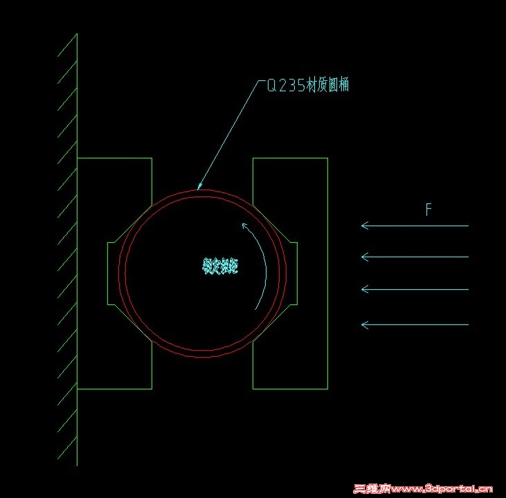

/ O# W8 y- I: y1 D/ o" {; o如图结构,采用什么材质才能达到最大的摩擦力?
 楼主| 发表于 2013-11-11 14:46:14 | 显示全部楼层 来自: 中国河北唐山
希望在F的压力下,产生足够的摩擦力,以防止中间的圆桶旋转。
发表于 2013-11-11 14:49:56 | 显示全部楼层 来自: 中国江苏南通
在V型平面上加细条型槽(滚花最好了),这样在力的作用下,应阻力大一点。

 楼主| 发表于 2013-11-11 15:17:01 | 显示全部楼层 来自: 中国河北唐山
哦,我考虑过V表面覆一层尼龙垫,可行吗?
发表于 2013-11-11 15:59:49 | 显示全部楼层 来自: 中国河南新乡
尼龙不如橡胶,试试吧!

 楼主| 发表于 2013-11-11 16:05:50 | 显示全部楼层 来自: 中国河北唐山
F太大,橡胶强度不够,会压成纸片
发表于 2013-11-11 17:10:43 | 显示全部楼层 来自: 中国山西太原
将V形槽的平面改成弧面与圆筒吻合,固定上4块刹车带,能产生较大的摩擦力。另外圆筒用Q235不合适,这里需要较高的硬度,最少用45钢淬火,才能耐磨,增加使用寿命。

  b: x: B2 H( H6 e将V型块做成弧形,且宽度适当加大点,在接触表面贴一层刹车带、皮革等摩擦系数大的材料。

刹车带的想法不错,但是我需要的静摩擦力,不能产生滑动的,不知道是否合适?

) B, |' @$ C7 x8 J! R% T( H5 {# ~Q235是一个工件,表面喷漆,不能改的。皮革和刹车带的摩擦系数会比钢件滚花好吗?

都不说圆筒扭力有多大,怎么计算啊

& F: ?- ^+ \+ D4 t5 Z. k. n4 h钢件可以滚花,皮革、刹车带一样可以打花,后者的摩擦系数肯定大些。

用于静磨擦力当然可以,那就是先给V形块压力,使对圆筒产生正压力,产生的磨擦力足够大,就不会滑动。

1 V  R8 y. x$ D- k+ S5 z1 H圆桶扭矩是 75N·M

可以参考一下起重机上抱闸的设计。

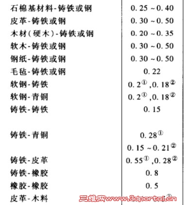

发表于 2013-11-14 16:26:15 | 显示全部楼层 来自: 中国浙江绍兴
是否考虑一下在V型块面上安装非金属无石棉板,非金属无石棉板是专用刹车材料
发表于 2013-11-14 16:27:58 | 显示全部楼层 来自: 中国浙江绍兴
非金属无石棉制动块GHA9010

发表于 2013-11-14 21:31:15 | 显示全部楼层 来自: 中国江苏南京
恩 刹车材料既耐磨又有力 比较对路
