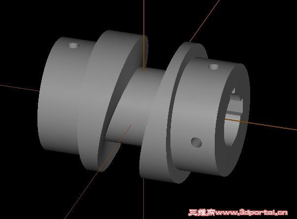

客服拿来几个工件四轴加工凸轮,没有图纸,只有一个加工好的样品,大概貌样子如图: 111.jpg 可问题是没有图纸,要我按照样品自己画,咱没画过凸轮,不知道怎么画,请教各位大哥指点一二, 按样品量的尺寸: 外径是80MM  ,导程35MM,槽宽19.2MM 深度14MM,用MASTDRCMA可以画得出来吗,要如何来画,。。谢谢各位了,,十万火急!!!明天早上就要的。。  谢谢!!!

mc画是可以,我给提个思路~~~画圆柱实体~~~画螺旋线~~~用螺旋线画曲面法向14~~~曲面产生实体~~~实体加厚19.2~~~不尔运算切除~~~~ok

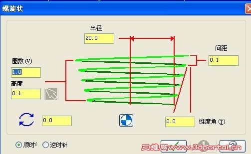

发表于 2013-11-14 16:17:45 | 显示全部楼层 来自: 中国广西桂林
363485543 发表于 2013-11-12 10:45 static/image/common/back.gif
# H: L9 n+ k: |* g. S8 l9 t8 m没有螺旋线的尺寸,工件上也量不出来。。。谢谢大神!!!
* Z: W4 Y4 U: m, c6 r3 t这个选项有外径,有导程就可以了 QQ图片20131114161808.jpg
