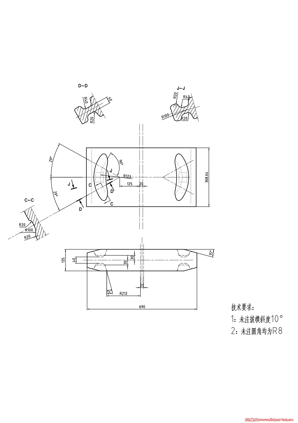

[求助] 这个挖槽造型用曲面还是实体做好?请指教
发表于 2013-11-11 19:26:15 | 显示全部楼层 |阅读模式 来自: 中国上海
本帖最后由 holly_wood 于 2013-11-11 19:29 编辑 ) O, _- c) C7 U5 J& V, l. r4 G& F
4 _  z- Z9 G; V# \这个挖槽造型用曲面还是实体做好?请指教% M' |! m" H( }  c! ^6 g
2 s+ l  v9 L* |7 R' H& g) \6 V
6 P+ I# z5 {9 x0 J
造型.pdf
16.78 KB, 下载次数: 7
发表于 2013-11-12 08:45:48 | 显示全部楼层 来自: 中国辽宁盘锦
我认为都可以# R3 k6 I9 [- w% I2 d
还有你这个本来就是三维数模投影的图纸,你可以要三维数模看看啊

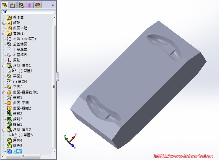

发表于 2013-11-12 11:41:03 | 显示全部楼层 来自: 中国广东深圳
曲面灵活一点吧....复杂的用曲面好搞一点..
发表于 2013-11-12 14:05:55 | 显示全部楼层 来自: 中国广东深圳
如圖2 Y- P5 w" j" Q+ h9 R
p1.rar (502.12 KB, 下载次数: 27)
阿帕奇 + 3
 楼主| 发表于 2013-11-12 19:44:56 | 显示全部楼层 来自: 中国上海
danilso 发表于 2013-11-12 14:05 static/image/common/back.gif% t/ z7 _% w7 G1 y; _  g
如圖
+ I: f+ I5 b+ p4 N( j大师,非常感谢,学习中。

发表于 2013-11-14 18:21:02 | 显示全部楼层 来自: 中国广东深圳
297403424 发表于 2013-11-14 16:06 static/image/common/back.gif
$ B  b% t' r/ m- r( ^6 a8 y6 A0 l( m1 s版....版本高了..很需要曲面这类的资料,麻烦发2008一份给我邮箱:。真心感谢~
8 `3 E3 D' W! U2 p9 N3 b9 {0 b2008已是好久以前用的,現在都2014版了,這件事不可逆了.
