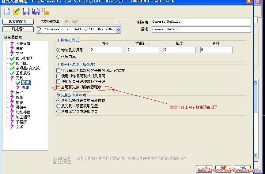

[求助] x6怎么改后处理可以备刀
发表于 2013-11-11 19:50:49 | 显示全部楼层 |阅读模式 来自: 中国江苏无锡
x6怎么改后处理可以备刀$ w9 G& S- l0 ~6 @; h) Z
 楼主| 发表于 2013-11-11 20:10:15 | 显示全部楼层 来自: 中国江苏无锡
T1* _* \0 k: O/ s
M6
/ i1 C# L1 w& o9 l, r$ N% WG0G90G54X0Y0S5000M3! Y- Z5 z- B9 f+ b4 J
G43H1Z10.T2 M8
6 ]4 X! k% D8 ?, l) ~: e# G/ C
发表于 2013-11-11 22:44:23 来自手机 | 显示全部楼层 来自: 中国福建泉州
论坛有,或者在机床控制定义点预备刀号
