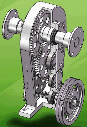

SW装在电脑上也有几年了,一直没怎么学,所以我也一直是新手。  C( o; H  [; p* A  m
这两天用网上下载的图纸,我用SW把图纸抄了一遍,图纸比较简单,就当用练习来学习。# g4 L7 z- u) _( x$ q5 u7 Y# e
现在只是搞成装配体,材质等还没添加,下一步还要学习怎样用SW出工程图。; i5 S6 s3 d/ T4 D( s
- x$ }0 O% ]/ W
卷帘机减速器.gif 6 _9 \9 r- L. U' t3 b- V
4 f, a8 W$ H' l; ~) p) y下面是DWG图,有兴趣的不妨下载练习。. j  [- H4 Z8 f4 X' y
卷帘机减速器DWG图.rar (1001.3 KB, 下载次数: 99)

齿轮传动式卷帘机一般采用三级或四级直齿圆柱齿轮减速,零件制造简单、装配精度要求不高,成本低,但有如下缺点:
一是减速级数多,所用齿轮多。为了提高齿轮强度,齿轮采用淬火处理、热处理时,很难保证每个齿轮、每个齿处理的均匀一致,当其中一个或几个齿齿根出现裂纹,就会出现打齿,卷起的草辊快速向下滚落。
二是由于齿轮传动没有自锁性能,需要加一套刹车制动机构。刹车机构在输入端,当后面的任何一个零件出现故障会造成刹车机构不起作用。
三是刹车机构是带摩擦片的棘轮机构,靠摩擦片制动。当上卷草帘时,皮带轮转动压紧摩擦片,并一同转动。当皮带轮停止转动,棘爪止动棘轮,棘轮侧面和摩擦片产生摩擦力止动草辊下滚。当皮带轮与轴产生锈蚀等,使皮带轮移动不到位,不能在棘轮侧面和摩擦片产生足够的压力,就会导致草帘滚落。
四是皮带轮与输入轴是用大螺距螺纹联接,使用中二者必须有相对运动,造成螺纹磨损。由于输入轴的材料为钢、皮带轮多为铸铁,在使用一段时间后,皮带轮内孔的螺纹被磨掉,皮带轮空转,不能卷起草帘或使卷起的草帘从上滚落。

都是些拉伸、旋转、切除之类入门的基本功,真的很简单。
