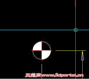

圆-扇形,是什么符号?有参考标准码?

基准点位置符号。一般用于定义表面不加工的毛坯作为加工、检测定位基准。设计加工夹具、检测夹具的定位基准必须在此位置。

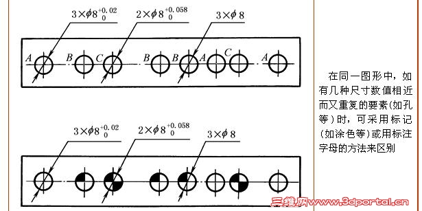

重复要素尺寸注法(GB/T 16675.2—1996)

发表于 2013-11-12 21:36:09 | 显示全部楼层 来自: 中国广东东莞
楼上这位才是正解,,,
发表于 2013-11-12 22:16:10 | 显示全部楼层 来自: 中国湖北黄冈
3楼解释,看样是高手呀,有图有真像。
发表于 2013-11-13 12:45:39 | 显示全部楼层 来自: 中国江苏苏州
3#是对的。

 楼主| 发表于 2013-12-24 16:56:58 | 显示全部楼层 来自: 中国河北石家庄
如何标识零件或装配体的重心位置?用什么符号?
