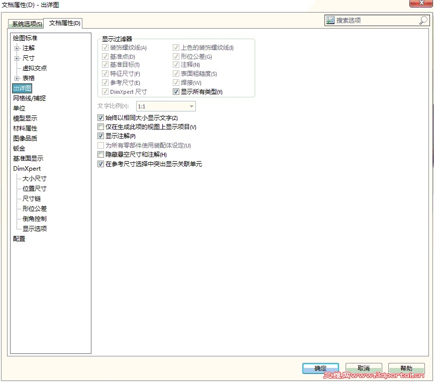

为何设置了全部显示,但螺纹装饰线还是不显示?要另外选择。
我已经选择了全部显示了,
我已经选择了全部显示了,
但还是要选择左侧这个全部显示才能显示装饰螺纹,但我不想将尺寸这些也显示。虽说可以单独隐藏。。但为何这 ...

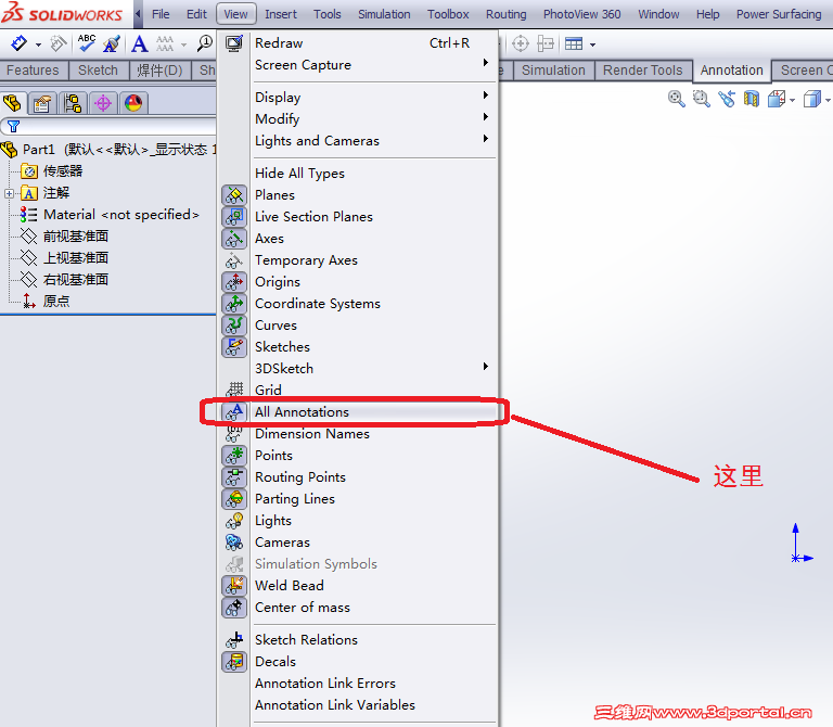

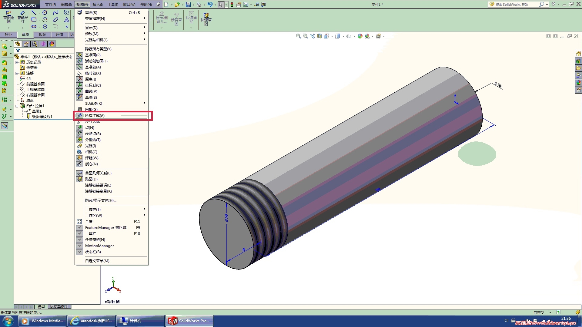

发表于 2013-11-13 08:44:08 | 显示全部楼层 来自: 中国辽宁盘锦
如图
