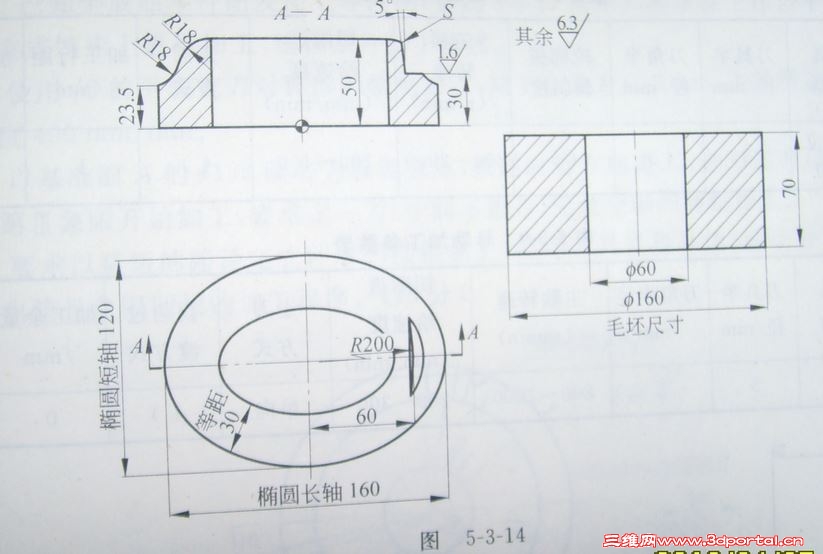

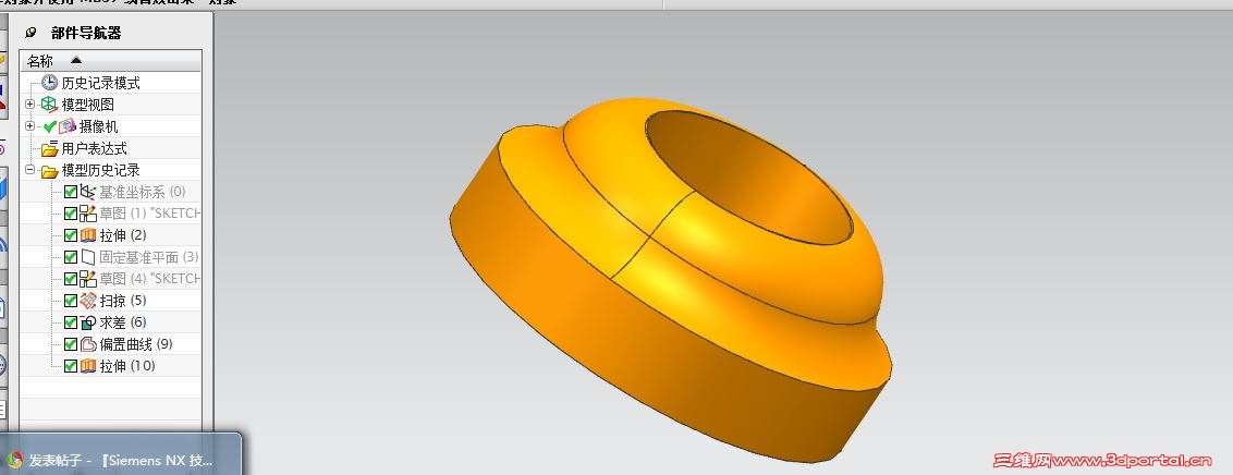

草图按照椭圆扫掠时两下两条线,怎么做才能没有?7 B' L" y, ]/ w5 g* U. e$ x

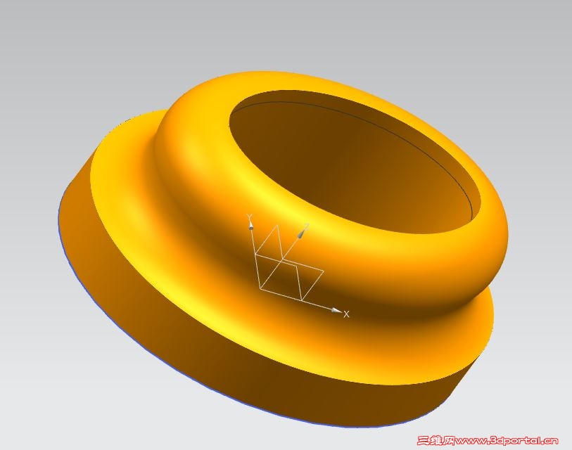

用一个截面沿椭圆扫略,不会有片体接缝的。/ {$ M, R8 y6 r. A. d' }) \  ~* f
 楼主| 发表于 2013-11-13 10:15:19 | 显示全部楼层 来自: 中国江苏南京
我试了下,冒昧的揣测2楼只是把显示模式改了一下,由“带边着色”改为“着色”。还有个问题:扫掠出来的椭圆是无限接近椭圆而不是椭圆,怎么做才能做出真的椭圆?
