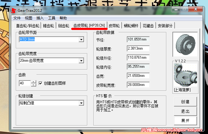

发表于 2013-11-17 20:08:56 | 显示全部楼层 来自: 中国山东潍坊
QQ截图20131117201011.png 4 q( X: J9 ~% f( f
试试这个把,我一种用着,画同步轮表示无压力
0 A9 O4 {# e  q  U5 u
发表于 2013-11-17 20:13:21 | 显示全部楼层 来自: 中国江苏苏州
可以用gear trax的,这类有很多标准件的,像米思米等3d库都有的
