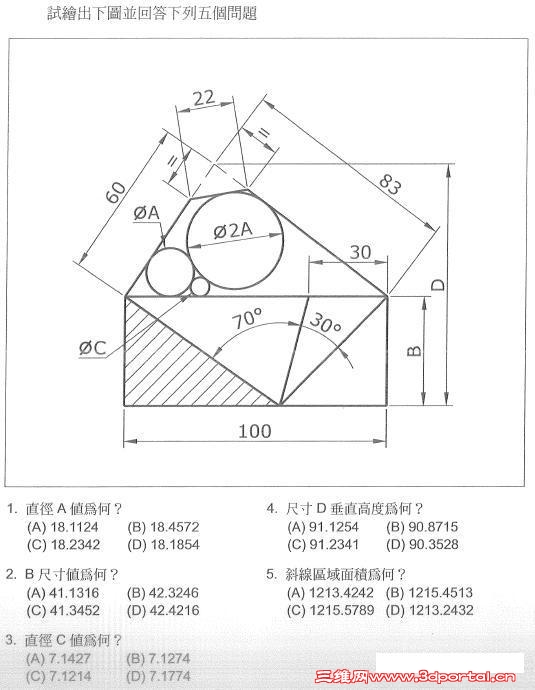

起点,端点,角度画圆弧时角度怎么计算,如图,70度这里用的是220度 ,30度这里用的是300度,为什么?

圆周角定理:弧对应的圆周角等于圆心角的一半。* t- x& A. Z! K4 Q9 a5 A1 S
360-70*2=2204 _4 v( _, _; g, H& J6 \* e
360-30*2=300
