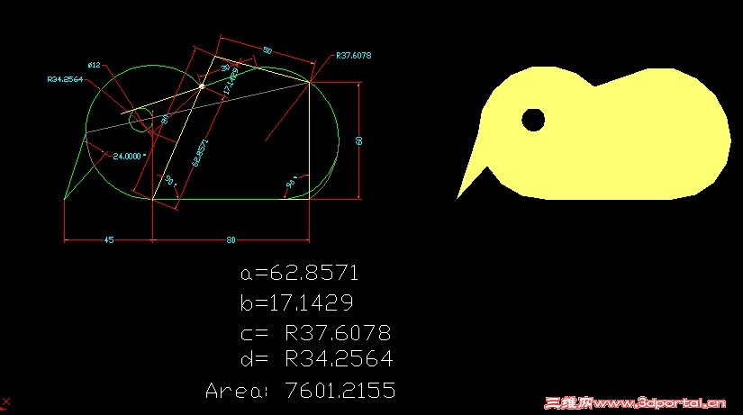

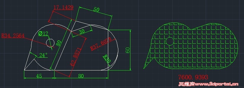

用AutoCAD作图法求出该题要求的5个数值:长度a、长度b、半径c、半径d、粗实线封闭区域扣除内孔后面积是多少。9 R8 g! J, a  e) q3 r# L8 T
/ ?6 ^! F$ ^6 Z9 o2 j+ X: }8 c尺寸精度要求精确到小数点后4位。角度单位必须使用十进制度数,不得使用度/分/秒,百分度和弧度,精度也要求精确到小数点后4位。/ f9 x9 |# U% l4 ^! P  b

竞赛已结束,初步评定成绩见下表,请参赛网友自行核对成绩.如有异议,请于三日内在本题后跟帖说明.三日后正式颁布奖项
4 R; H" l/ ?1 K9 D6 ^* j

标准答案
62.8571
17.1429
37.6078
34.2564
7601.2199
3
ct4273
62.8571
17.1429
37.6078
34.2564
7601.2155
4

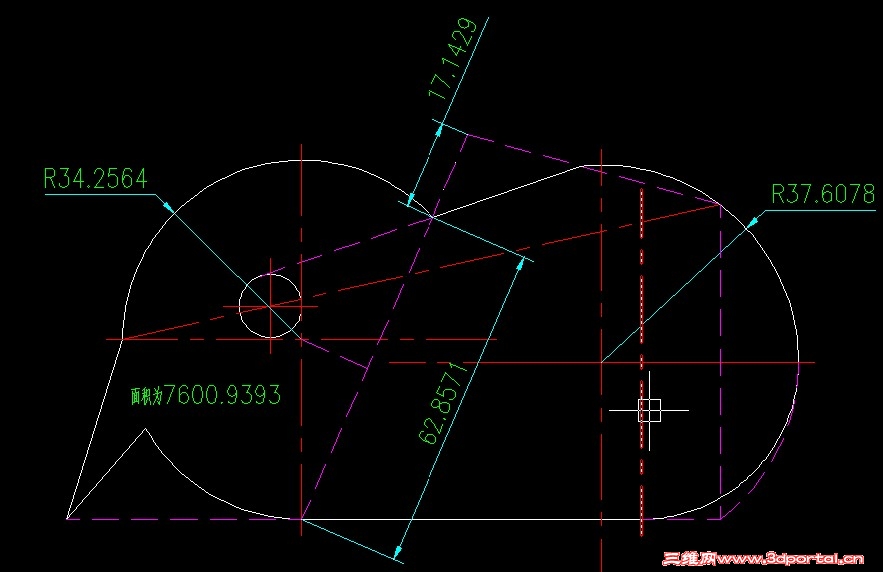

34.2564
7568.4980
4
6
zxf316
62.8571
17.1429
37.6078
34.2564
7600.9393
4

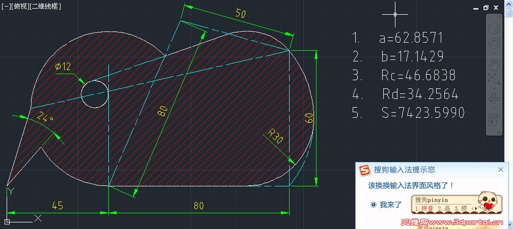

凤九天
62.8571
17.1429
46.6838
34.2564
7423.5990
3

注:表中文字为红色者代表答案错误;空白者代表未提供答案或答案不明确

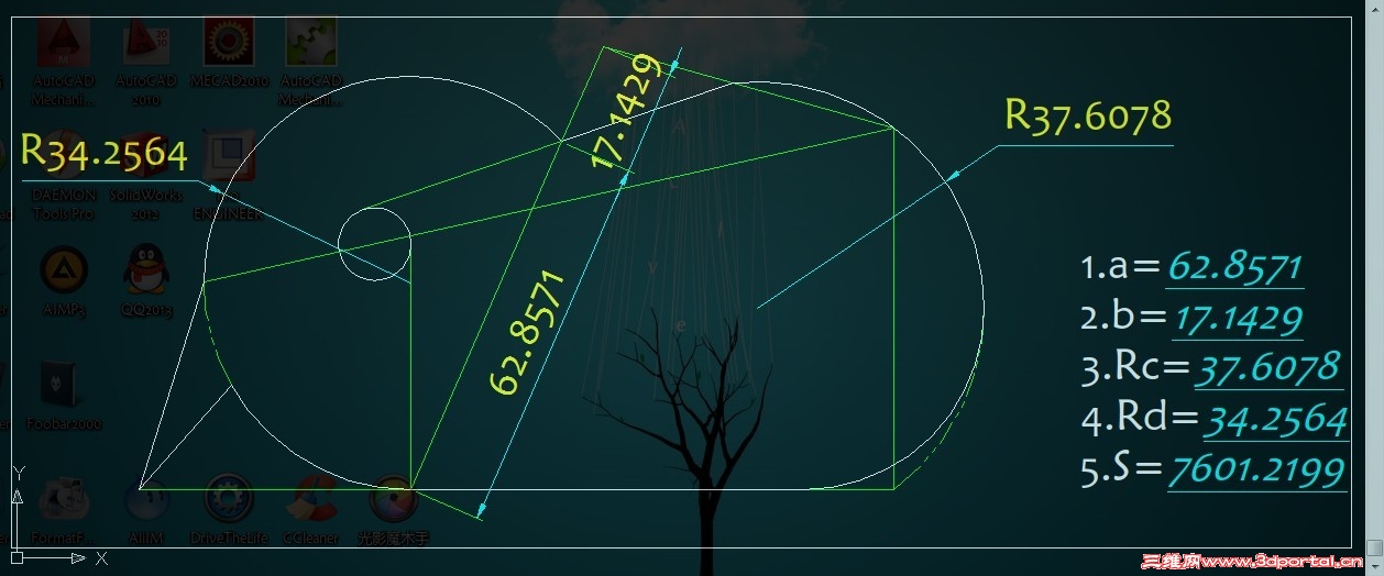

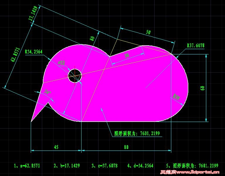

发表于 2013-11-13 14:58:26 | 显示全部楼层 来自: 中国山东淄博
本帖最后由 woaishuijia 于 2013-11-21 06:15 编辑 9 N: P: Y& @- X$ k# A1 \
4 {; a- S3 A( ]交作业
( y% K" @$ |( b1 O, h' L0 m( |* o3 t( u" _  ^3 M/ G& c
参与人数 2三维币 +45 收起 理由
2005llnn + 40 二等奖
woaishuijia + 5 参与鼓励

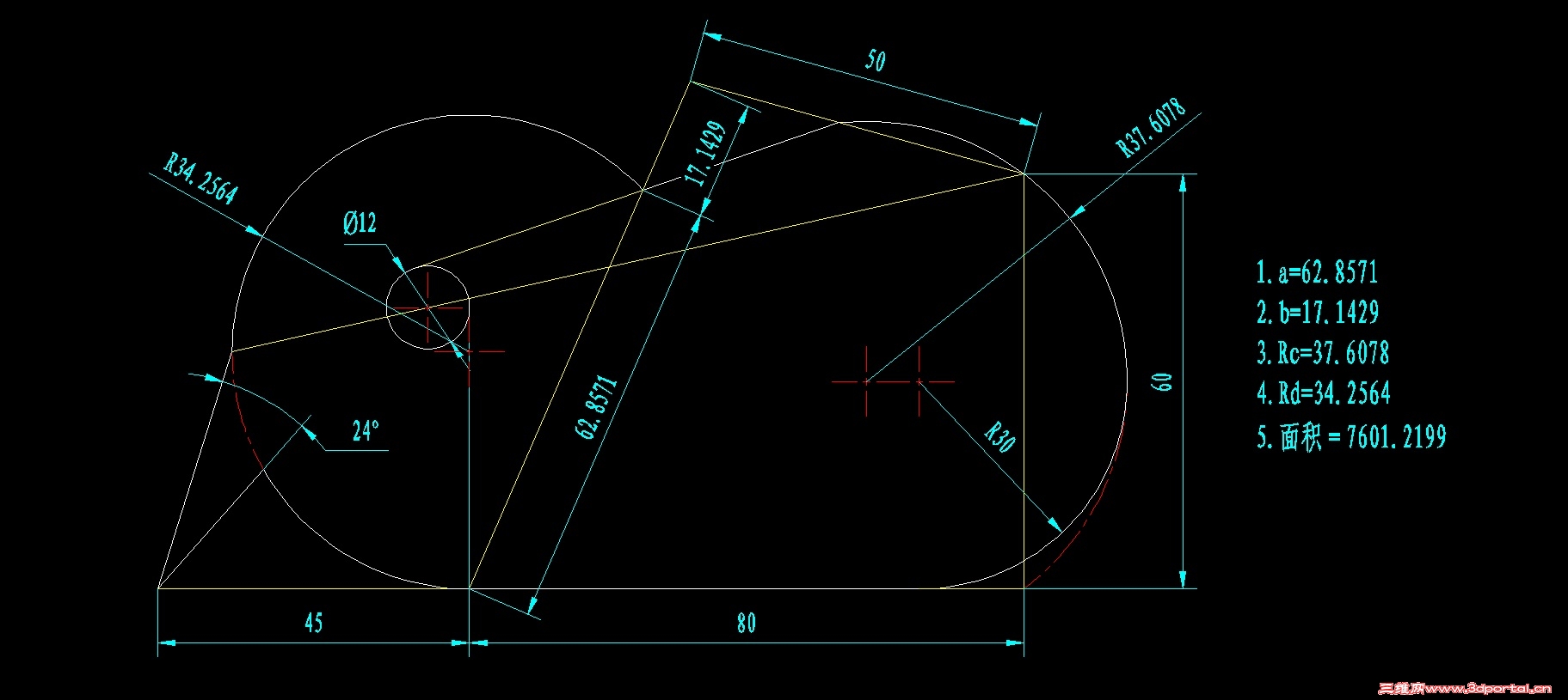

发表于 2013-11-13 15:04:54 | 显示全部楼层 来自: 中国江苏无锡
本帖最后由 woaishuijia 于 2013-11-21 06:15 编辑 * i, @7 `4 u& i( `# `
. s" z/ [2 w/ r0 {( W上答案 QQ截图20131113161920.png
参与人数 2三维币 +55 收起 理由
2005llnn + 50 一等奖

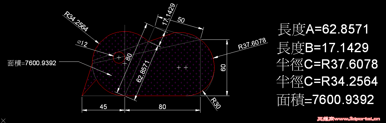

发表于 2013-11-13 15:36:56 | 显示全部楼层 来自: 中国江苏常州
本帖最后由 woaishuijia 于 2013-11-21 06:16 编辑 " G. [( F& T* [/ }, P8 d
2 l( d6 }9 f  H& U不知道做的怎么样,感觉很多条件不是很明确% _" {$ N0 k# s
5 [0 L: F# d/ r7 X# C- ]5 f8 y
* V3 C; O5 P' k& p4 N3 q( j( o6 H% i% M2 a

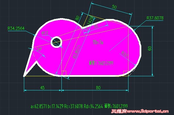

发表于 2013-11-13 16:03:30 | 显示全部楼层 来自: 中国甘肃金昌
# W. ^4 a2 T" e5 Z, o- R2 ?: s. Z7 g: _# Z% D
交作业
, c, |+ b9 l9 {3 i/ N Snap2.jpg . Z7 n6 i, ~" U- v( \5 t, H
  u& X4 C) I  p  x% ]- J1 a

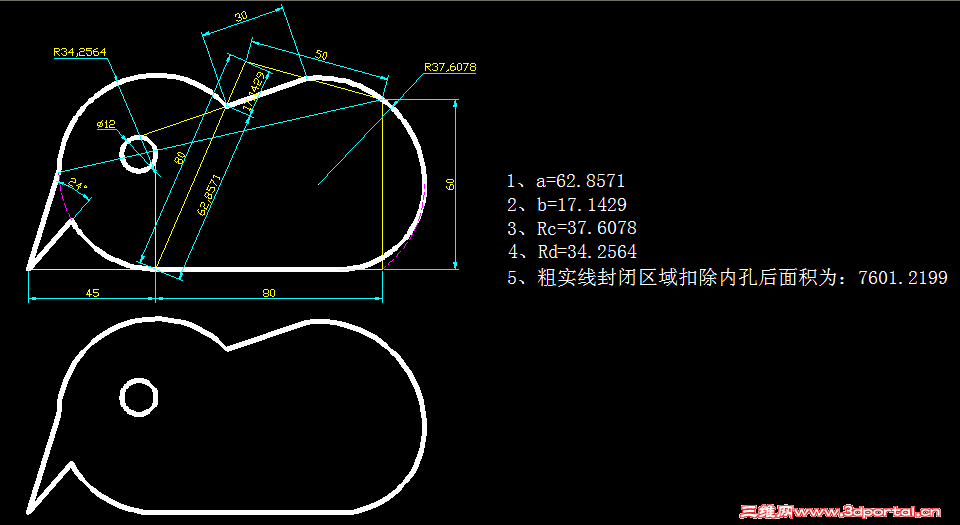

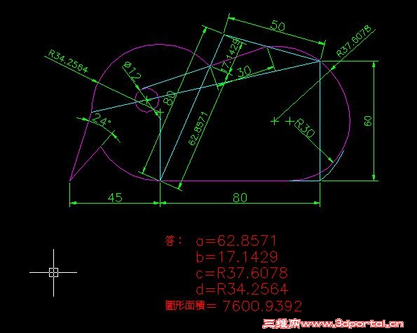

发表于 2013-11-13 22:02:15 | 显示全部楼层 来自: 中国安徽合肥
本帖最后由 woaishuijia 于 2013-11-21 06:16 编辑 1 y% A  T3 O, w# ^  |
+ @( G. i6 u6 \; p! d' C4 O
交作业了,用ACAD2004作的图,很久不用这个版本,手生了。7 L  b0 j0 J3 V0 s
2D综合练习1
2D综合练习1
% G5 a2 Q; h2 Q8 d% b! V3 a像个愤怒的小鸟。
参与人数 2三维币 +55 收起 理由
2005llnn + 50 一等奖
