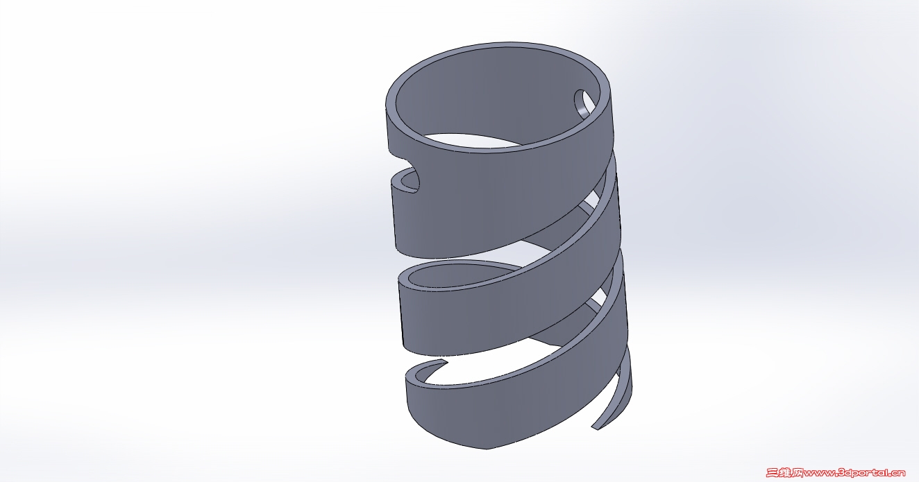

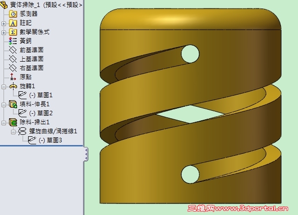

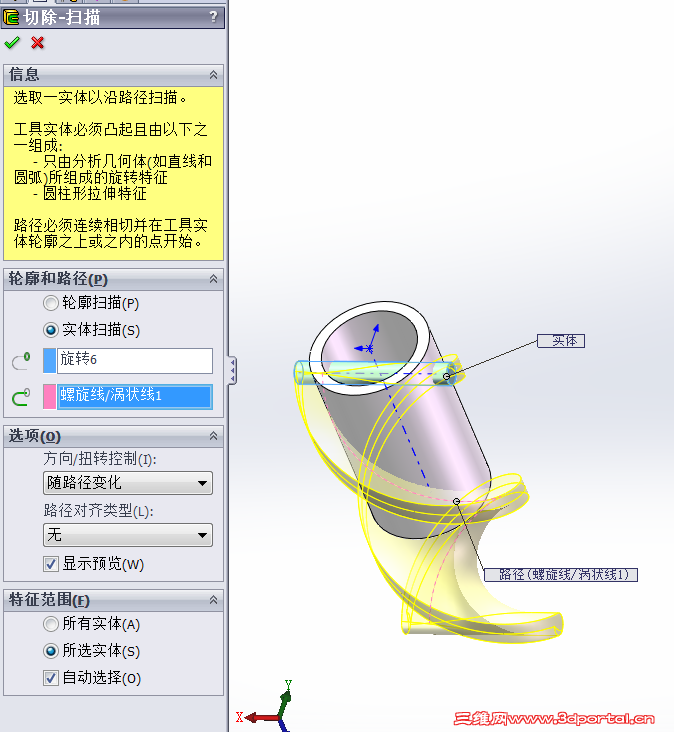

情况1:圆柱面上的螺旋线。进行实体扫描切除时。3 q: d4 W2 v) u9 M$ S$ V$ |
1.png     2.png     3.png ; \: @6 i9 r) T' S. |& N3 }% l8 T1 \# n
( ^- b8 X& v: c" o) t, I" }1 L% Y2 k

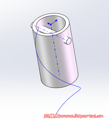

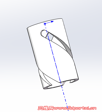

情况2:圆柱面上的曲线为包覆操作上去的曲线。此时进行实体扫描切除却得不到情况1的结果。。: z, F3 A) y& Y: i0 k, z
1 E5 Y& y4 @* d4 h. D5 D, w% a. L问题是:
( n$ V3 x1 }: E% e" c是不是因为包覆上去的曲线不具有螺旋线的特征、也就是曲线上每个点的法向并不过圆柱中心。有办法可以将包覆的曲线特征定义成螺旋线么

# F, f/ I- }; l" @4 C% l! N做參考
1 Y: a! Y8 M& `% [: V% n 實体掃除_1.rar (583.36 KB, 下载次数: 26)
阿帕奇 + 3

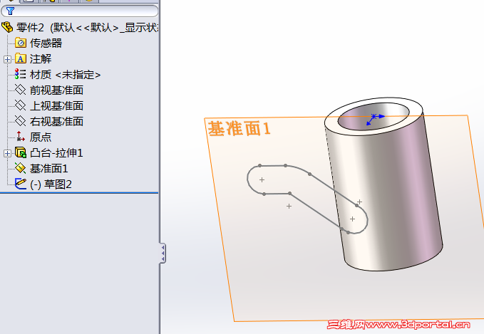

/ d- ?3 d0 O) P$ o" Y6 `8 [楼主想做的是。把基准面中的草图包覆在圆柱面上、然后有一根足够长的销子在此轮廓中运动。
. p: x& Z! W  A6 `3 l以销子为实体来进行实体扫描做出的图。。。! S4 Z! F% w5 g+ A+ @
楼主卡在寻找扫描路径上面了。。6 w# o. U$ e* j0 s1 K" ^
我的步骤是首先按照草图画出实体的扫描路径也就是草图2的“中线”。然后把“中线”投影到圆柱面上、
- K+ V6 |: y; y, o1 |( |  b8 b9 U然后以中线端点做一个圆柱实体、进行实体扫描切除。可是却做不出来。。: i( ?5 H8 j/ H. n0 P2 @1 L
