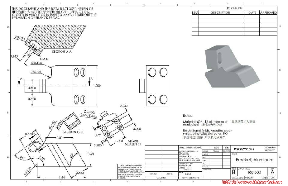

[求助] 这个图怎么画,有点难度
发表于 2013-11-14 09:59:32 | 显示全部楼层 |阅读模式 来自: 中国江苏苏州
嘉兴范总.jpg ! M& m, J0 C# O+ j+ O) G# o# y
发表于 2013-11-14 10:59:24 | 显示全部楼层 来自: 中国湖北武汉
左下图84度到底面差尺寸
 楼主| 发表于 2013-11-14 19:30:29 | 显示全部楼层 来自: 中国江苏苏州
是的,差一个尺寸,而且右边的3Dl图和左边的工程图根本不一样,

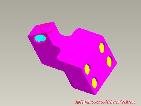

发表于 2013-11-14 21:24:34 | 显示全部楼层 来自: 中国湖北黄冈
/ I+ w. h6 w1 g8 A! H& h
xiejing_2006 发表于 2013-11-14 19:30 static/image/common/back.gif
+ Z/ ^3 C2 O1 ]* M* T! G是的,差一个尺寸,而且右边的3Dl图和左边的工程图根本不一样,
9 v3 X( {8 Q/ {- R: G3D图换个方向就可以了。- F, U6 s4 j( G' k; c+ {
这个图应该不难。要注意的是4个R0.125要用混合,不能用倒圆角,否则在水平面上标不出R尺寸。
8 Z8 R4 }. Q# A确实差一个尺寸。
9 g) i6 k* L% H- Y3 t1 c' M
: ]+ v7 d, y" ?& T6 b5 w没事画了一个。
唐依依 + 3 技术讨论
 楼主| 发表于 2013-11-16 14:10:40 | 显示全部楼层 来自: 中国江苏苏州
tangcarlos3d 发表于 2013-11-14 21:24 static/image/common/back.gif5 l$ l. s* j% |+ G& `0 I0 l: V
3D图换个方向就可以了。
" n1 l6 f- [$ ?' w: h这个图应该不难。要注意的是4个R0.125要用混合,不能用倒圆角,否则在水平面上标 ...
2 {& @. p$ a1 B3 z
正确!!!,
