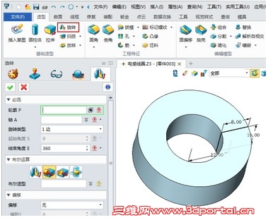

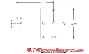

1.首先建立内部圆环,以下图所示草图做旋转操作,插入以下草图:
接着使用造型旋转功能,   见下图
基于三维CAD中望3D建模设计电感线圈

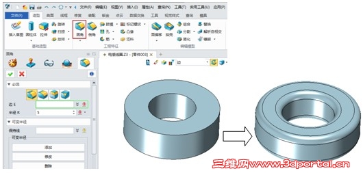

2.接下来对锐边添加圆角,见下图
基于三维CAD中望3D建模设计电感线圈
基于三维CAD中望3D建模设计电感线圈

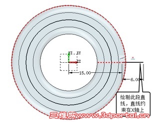

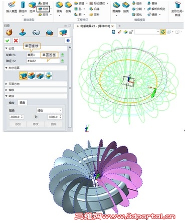

3.然后绘制创建螺旋绕线草图
a.画出圆环的中线
b.绘制螺旋直线
4.使用扫掠功能创建螺旋面

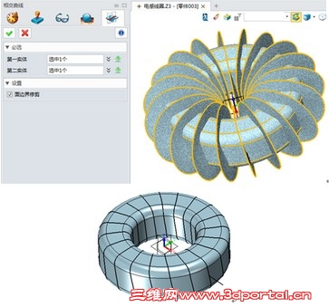

5.使用相交线功能创建螺旋线  ,见下图

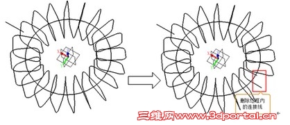

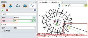

6.接下来编辑螺旋线

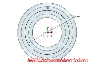

7.延长直线长度

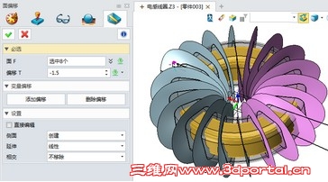

8.使用面偏移功能把圆环往内偏移1.5

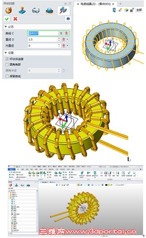

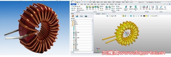

9.最后一步,使用杆状扫掠功能一步生成缠绕铜线
电感线圈看似容易,但实际操作设计,需要软件的强大快速建模能力,确保效率的提高。中望3D在建模绘制过程中,表现出如果想要进一步了解如何通过中望3D绘制更多的产品设计,可以到三维CAD专家奉老师的培训栏目——跟奉老师学3D,奉老师针对该功能的行业应用提供了全面的视频教程和图纸资源(http://www.zwcad.com/community/thread-11602-1-1.html),与专家互动交流,帮助大家快速掌握3D设计并实际投入工作中。
