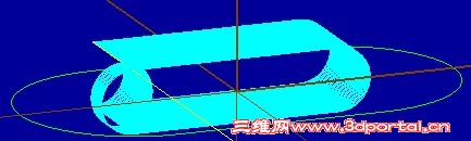

用  刀具路径 转换 铣键槽程序
; i+ v+ `* F6 u出现的道路很乱, H  d2 L  _+ G% r$ C
转换 外形程序或者铣圆程序就 很好哦
6 G$ Z4 N# n) N# r7 h! Y3 U& |
刀路不正常
刀路不正常

是旋转。。如果是正园就没事。刚刚在单位电脑又试了下。画了4个键槽。平面程序是好的。一旋转只有三个刀路是正常的。有一个又像这个图片一样。

 楼主| 发表于 2013-11-15 20:12:48 | 显示全部楼层 来自: 中国江苏常州
看图。。  刀路让我很郁闷

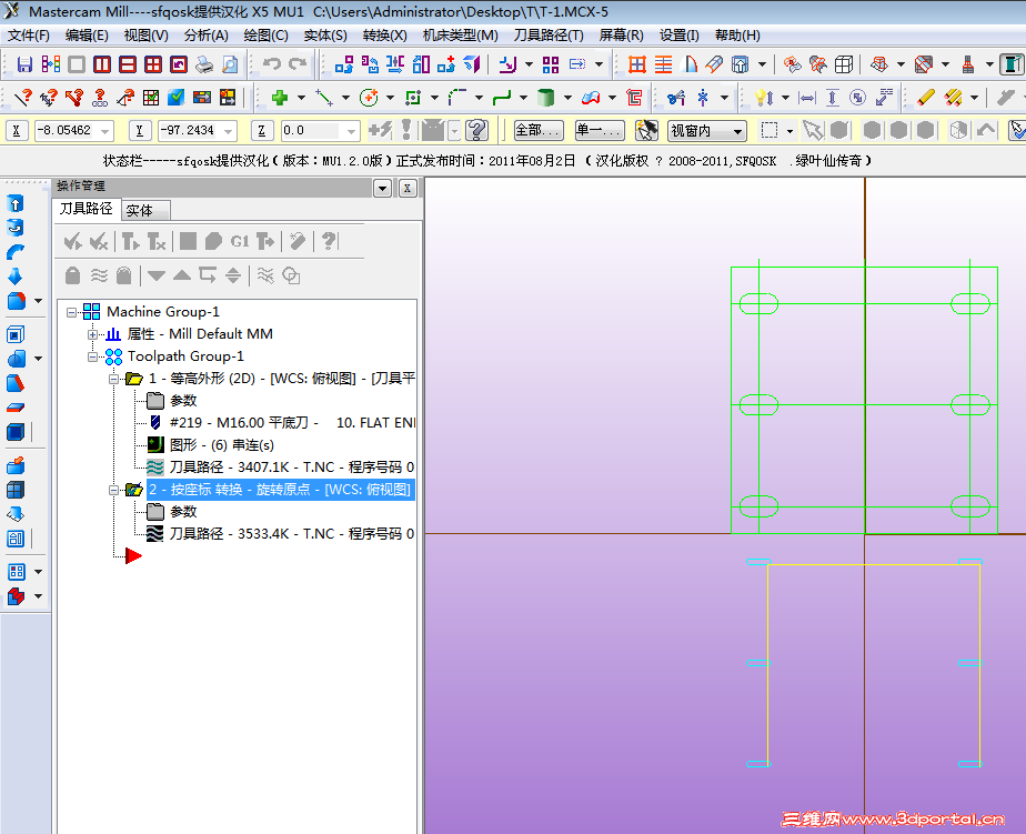

发表于 2013-11-16 16:31:00 | 显示全部楼层 来自: 中国广东东莞
本帖最后由 呵呵仙 于 2013-11-16 16:35 编辑 0 ?4 s# ?7 _; G$ k. r
oοО上上簽 发表于 2013-11-15 20:12 http://www.3dportal.cn/discuz/static/image/common/back.gif* @( ~* ^4 V7 A, s; F1 c
看图。。  刀路让我很郁闷
/ b- C6 O5 j" C9 T/ R# e
: h* V! Y, N/ q: W* a+ W
你是想这样吗?旋转一直以来我都没用过.1 e* ~( k. z0 u+ Y' K7 h9 p% @
1.png + W+ n, Z1 l. }1 q
& b% p8 u' S4 n
T-1.rar
242.37 KB, 下载次数: 3
 楼主| 发表于 2013-11-16 20:46:15 | 显示全部楼层 来自: 中国江苏常州
为毛你的出来是正常的哪里 有不对?
 楼主| 发表于 2013-11-16 20:48:37 | 显示全部楼层 来自: 中国江苏常州
你的旋转的是哪个试图啊?怎么感觉还是俯视图啊  我这个 图 是旋转了 1 M7 y6 @1 L% s' S8 J
用来做侧洗头的程序

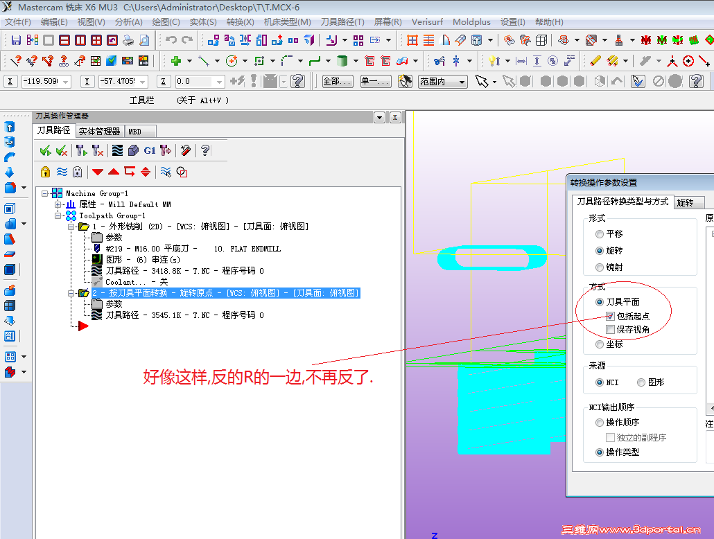

; i& {; M( G0 [, D! |+ X1 R不好意思,Mastercam X5 MU1和Mastercam X6 MU3得出的结果都是有一边R反了.Mastercam X7 sp2不会.要不你在侧面再画图,多搞条刀路.

 楼主| 发表于 2013-11-17 22:03:12 | 显示全部楼层 来自: 中国江苏常州
你这样 出来的程序 还是没用的 ·还不是 G18 G19 平面的程序 还是 G17平面的程序 只不过里面多了一个A角度旋转4 ?% ^7 m3 J/ p2 d7 F4 l& `
