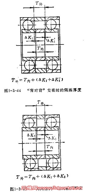

如题关于角接触球轴承的成对安装,查阅了机修手册,在第三卷中的2个部分都介绍有安装方法(感觉法),可是就像截图一样不同图1和图2的支撑圈不一样。这样的区别使得内外垫圈尺寸不一样。不清楚是怎么回事?5 Z1 a* _$ _: J
难道是背对背或面对面或同向安装时都有不一样的方法?
, Z7 C* A( e6 h) k: f9 Y请了解的前辈指点下。
图1
图1
图2
图2
发表于 2013-11-14 21:47:11 | 显示全部楼层 来自: 中国湖北黄冈
一般背靠背安装时外部垫圈的厚度要比内圈厚,这是是钢珠靠紧外圈的壁厚的一边。否则加大了轴承间隙。
/ H. x) i  B, R! s下图同向安装也是内圈要比外圈薄(外厚内薄)。注意下图最下面的垫圈是垫在轴承外圈下面。) N) ]7 J( Q: v, {) d1 z
面对面安装则厚度相反(外薄内厚)。

楼主给出的图是调试内外隔圈厚度的,角接触轴承安装受力后内外圈的端面并不是一个平面,内外圈错开一个间隙,这就使得内外隔圈的厚度并不一致,如背靠背时外圈的隔圈厚度较大;在串联安装时外圈有可能大,也有可能小;在面对面安装时,外圈的隔套比内圈的隔套薄。见下图:[下面图中的公式应该是 T=T+(K1-△K2)]
