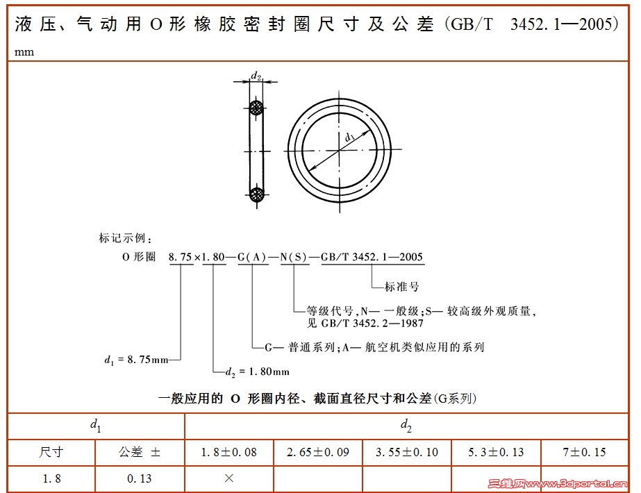

请教各位前辈,O型圈标注时φd*φd1,d是内径还是外径呀?
: U% e+ w- g1 C9 m& C5 f$ j我在网上查的有说外径也有说内径的,查国标没下载到,有知道的前辈可以不吝赐教吗?4 S& v+ h4 o" K4 [; K

发表于 2013-11-15 11:38:16 | 显示全部楼层 来自: 中国湖南岳阳
参考GB/T3452.1

 楼主| 发表于 2013-11-16 09:24:37 | 显示全部楼层 来自: 中国广东深圳
tlxiaodi 发表于 2013-11-15 11:06 static/image/common/back.gif. p) r( U2 ~; O4 g* z1 X
没见过标外径的。可能标的是O型圈槽吧,一般O形圈槽都标内径和外径。标准的话,我只看过JIS的,JIS B2401, ...
; C# G4 W. b% Y3 Q
谢谢,我明白啦!国标是标内径,但是有人也标外径,通用是内径,具体是要具体分析!
 楼主| 发表于 2013-11-16 09:26:10 | 显示全部楼层 来自: 中国广东深圳
TKG-09 发表于 2013-11-15 11:38 static/image/common/back.gif, U) ^9 s! c$ L: ?' f# l& j
参考GB/T3452.1
: w. x- i; L* v% h1 J" P
谢谢TKG-09的指导,让我有了理论支撑,以后遇到同样的问题就可以把国标分享给他们啦!不胜感激!!

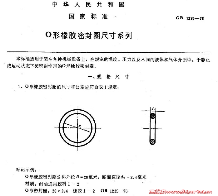

发表于 2013-11-19 09:49:28 | 显示全部楼层 来自: 中国上海
本帖最后由 lhf999 于 2013-11-19 09:53 编辑 / t3 [6 ^- N/ c# g
7 A& m$ ~8 c0 I% y9 o4 P% F老标准GB/T 1235-1976《 O形橡胶密封圈尺寸规格》就是标注外径×断面直径。虽说这个标准已废止,但按照该标准的产品还是很多。我们的老产品上用的都是该标准的O形密封圈,按照外径×断面直径标注,如果是用GB/T3452.1的O形密封圈,就按照内径×截面直径标注。两个标准的O形密封圈的截面直径系列不同,老产品上没法直接改用新标准的O形密封圈。

 楼主| 发表于 2013-11-19 16:31:58 | 显示全部楼层 来自: 中国广东深圳
lhf999 发表于 2013-11-19 09:49 static/image/common/back.gif
3 R" n8 o0 m" u1 e' n老标准GB/T 1235-1976《 O形橡胶密封圈尺寸规格》就是标注外径×断面直径。虽说这个标准已废止,但按照该标 ...
# U/ h3 F' _0 Z% `' a5 \谢谢昂,原来这两种表示方法都是国标规定的表示方法,只不过外径*断面直径的表示方法已经废止了,又学到了新东西,非常感谢前辈的指点!!
发表于 2013-11-19 17:24:54 | 显示全部楼层 来自: 中国山西太原
上世纪八九十年代用的老标准,即外径×线径,2005年的标准改了,内径×线径。由于老的设备现在还在用,这些老的O形圈是易损件,也还在生产。新设计的设备就改成新标准了,用的是新标准O形圈。这是过渡期,待老设备都报废了,旧的O形圈也就消失了。
