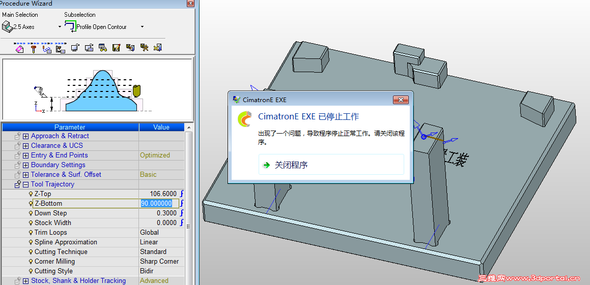

移动坐标,画线,刀路取高度值,只有用到点模式的,软件就出错。那位大虾有好的解决方法,老是重装也不是办法啊~

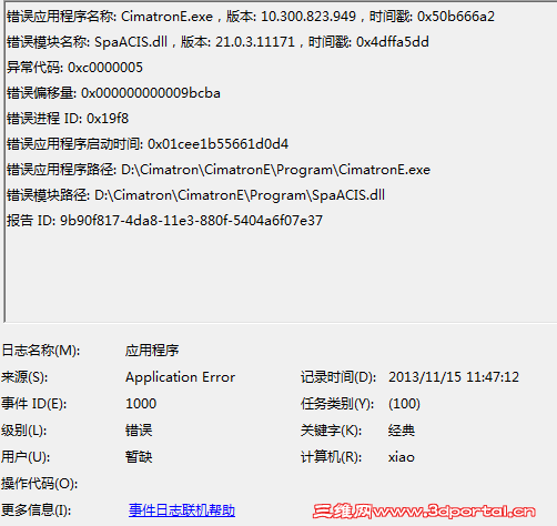

看一下系统应用程序日志中的cimatron出错条目。# Q9 |( W/ Y4 s- f) _% g" Q
我的电脑 右键-计算机管理-事件查看器-Windows日志-应用程序 找到cimatron崩溃的红色条目# U; _9 V2 E5 X0 S7 l+ h
将常规信息框中的消息完整截图。

日志上面写的是SpaACIS.dll文件出错,下次出问题,把这个文件再COPY一次不知行不行,软件我昨天又重装了

这是达索旗下spatial公司的ACIS 3D建模内核崩溃了。建议更新cimatron到SP3P2,如果已经是这个版本,建议安装cimatron到一台干净的系统中,所谓的干净,就是采用原版的windows系统(无第三方修改)。

我的是SP3P1 ,我升级一下,谢谢~

登錄檔裡面 有一個值 偵測到盜版 就會跳成1  o1 y, S6 n7 g
一但跳成1 就是各式各樣的不正常
  o! {2 y' g% c' ?9 k7 g而這個值 不是單純改成0就好 一運行就又變成1" C6 k7 z7 w5 ^8 v' v: O9 a
$ I% ~4 z* h5 b; Z- C目前沒找到這個值 真正作用的地方) t: {, ]8 Q" m, O
只能徹底移除(要真的徹底 登錄檔也要刪)
3 P1 l1 D" v8 q# N0 p+ k+ R然後重裝才能真正解決! }* G! O4 E9 _$ }
( Q' J/ E( N) F$ H
只是什麼時候又發作 就不一定了# A( k6 k; {' w9 @* E2 D; I
3 w' _& d! c, u. f$ C, t$ w$ nps.要徹底移除 就得裝一些 能紀錄安裝時做了什麼的軟件( W' B5 q. I6 r9 Y
手動很難殺乾淨
