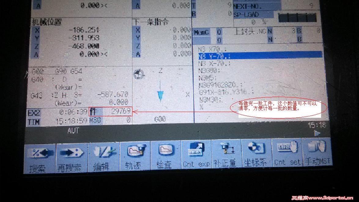

厂里是做产品的,每批的数量有大有小,做产品的同胞应该能体会到每天数数量的感受(数着数着就忘记的有木有),为方便现想在机台上显示每一批的数量,系统是三凌M70的,上面有一个总数显示(买机台到现在),但不知道如何把它清零,知道的大神们能否给指点指点,万分感谢!!!如图 IMG_20131115_152356.jpg % E/ f: b  y/ X0 O
 楼主| 发表于 2013-11-15 16:18:20 | 显示全部楼层 来自: 中国福建厦门
问题已解决参数#8002。。。。。。。。
