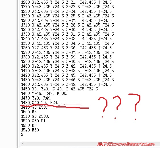

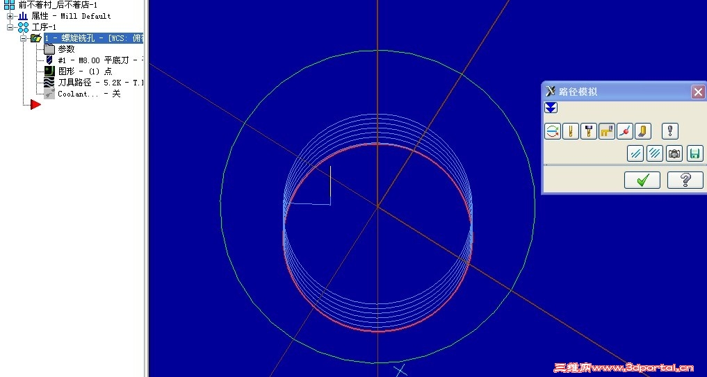

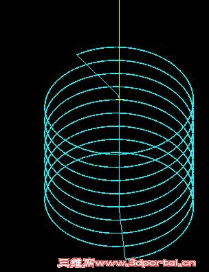

在螺旋铣孔时怎样加磨损补偿?
 楼主| 发表于 2013-11-15 20:50:44 | 显示全部楼层 来自: 中国陕西汉中
怎样在撤销补偿时不在圆弧段上???

6 Y9 S4 O( V3 b9 g" d& J谢谢!指点。我也知道G40要在直线插补时撤销!可是在螺旋铣孔的选项里没有进退刀设置呀?怎样解决?

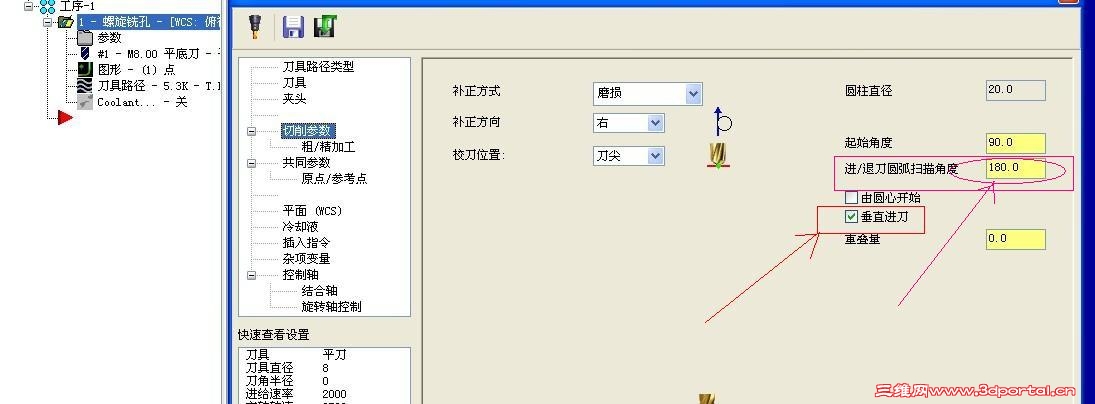

发表于 2013-11-16 13:09:01 | 显示全部楼层 来自: 中国福建厦门
本帖最后由 363485543 于 2013-11-16 13:21 编辑 . A: K3 S) s% I* _* p2 ]/ U& }
rhqwen 发表于 2013-11-16 10:47 http://www.3dportal.cn/discuz/static/image/common/back.gif
5 C( j3 m" o9 r' \谢谢!指点。我也知道G40要在直线插补时撤销!可是在螺旋铣孔的选项里没有进退刀设置呀?怎样解决?
7 }, J6 C  X6 K0 Q% R
9 y- u# V0 m+ \+ H8 K: R# s
 楼主| 发表于 2013-11-16 20:26:46 | 显示全部楼层 来自: 中国陕西咸阳
rhqwen 发表于 2013-11-16 12:54 static/image/common/back.gif1 E6 K9 d9 \; m0 [/ x7 Y2 F
怎样加补偿所需的那段直线?不可能用手加上去吧。那样的话要软件有啥用呢?
) W% Y4 j: o1 [9 d7 G/ w' z1 o谢谢大师指点!
