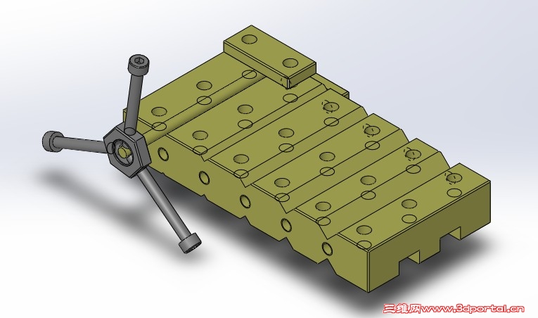

发表于 2013-11-15 20:44:38 | 显示全部楼层 |阅读模式 来自: 中国广东江门
五金模具工具:磨冲针夹具7 c, S2 X! t: p, [
磨針夾具.zip
1.08 MB, 下载次数: 78

楼主感觉有点薄了。刚性够吗。6 ^$ V* ?. `8 c5 R2 d

有哪些功能啊?
 楼主| 发表于 2013-11-16 20:45:44 | 显示全部楼层 来自: 中国广东江门
吸在磁盘上,用弹簧压着冲针进行局部磨削。手动转动冲针,最原始的五金模具冲针磨削方法之一,要留支承部位,等尺寸合格后切断支承部。

果果。购买个冲子成型器就解决了!拙见!
