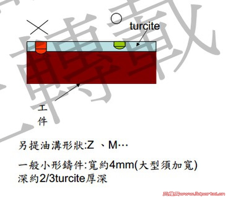

各位达人好,
& R, G. W9 s5 S0 d4 p* G请看图,图中turcite是什么意思啊?或着怎么去理解啊?) A$ g7 o* V# u; i9 U; z
# \/ b, R! }+ {4 w学生先谢谢了

“turcite”是一种设计用于对磨损和摩擦要求较高的自润滑缩醛基材料。

turcite,学了一个词& `' m7 r( Q* \) Y
不过,酚醛塑料很少能用在导轨上,不知道这东西算不算酚醛塑料) Y5 h# X( M0 k3 V
一般机床导轨表面贴上的有钢制材料和塑料,为了减少摩擦。或者说是为了减少动静摩擦系数之差,也就是为了减少爬行& W3 j+ M7 ^+ i" }& i9 Y1 x
所以,用的多的是贴塑导轨,钢制材料贴上去多数是为了修补的作用

聚四氟乙烯导轨软带是以聚四氟乙烯为基体,加入铜粉﹑二硫化钼和石墨填充剂混合烧结,做成导轨软带状

Turcite®是一种由美国Variseal bearings group生产的热塑性自润滑轴承材料,该系列材料具有成本低,有良好的承载能力,摩擦小和无爬行工作,耐化学腐蚀,耐磨损,并且可以在广泛的温度范围内应用。Turcite® A, 和Turcite® X是聚甲醛为基材的改性材料,他们的性能和应用可以和Delrin AF相媲美。Turcite®只提供棒材。8 ~9 I% L- N$ h& D8 t$ U* H+ @$ c
Turcite® A是蓝颜色;8 m4 x% j$ Y3 x! N0 d
Turcite® X是红颜色。
