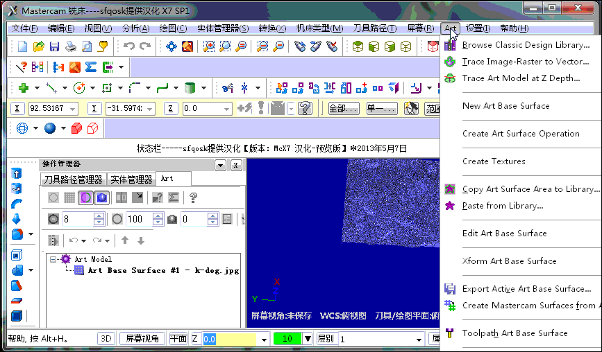

如题,灰度图生成浮雕后如何生成刀路,生成的曲面无法选上,请看图!!

浮雕压根不在这里加工,浮雕管理器右键,最下面有粘贴浮雕曲面到刀路,然后会进入浮雕加工。

忘了说了,如果要想用曲面加工,需要把浮雕曲面转换为mastercam曲面,浮雕管理右键,输出,这个要注意的是曲面精度的问题…

非常感谢你的解答,现在可以生成刀路,不过新的问题又出来了,假定我浮雕高度10MM,我想Z轴一次下1MM怎么设定呢?我好像没看到选项!!还有我E文26个字母没认全,浮雕曲面转换为mastercam曲面选项在哪,可否出个图片,我用X7,浮雕插件没有汉化别笑话我!

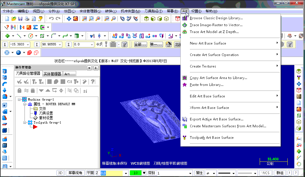

不好意思,又要多嘴了,直接上图,刀路验证ok,实体验证出错何解???

有粗加工啊,可以分层。
