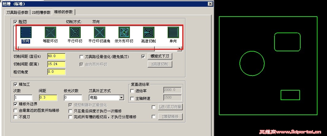

[讨论] 大家2D挖槽一般选那个指令比较多,比如右边的图形。
发表于 2013-11-16 10:36:00 | 显示全部楼层 |阅读模式 来自: 中国浙江宁波
QQ截图20131116103710.jpg 大家2D挖槽一般选那个指令比较多,比如右边的图形你们一般用那个的?4 w6 {. G' T6 M
发表于 2013-11-16 10:41:57 | 显示全部楼层 来自: 中国福建厦门
等距环切。。。
发表于 2013-11-16 11:23:04 | 显示全部楼层 来自: 中国上海
高速和等距,但我根本不用2D挖槽。
发表于 2013-11-16 11:42:02 | 显示全部楼层 来自: 中国广东东莞
2D外形还是用的多.2D挖糟在X5开始都不用了.用的全是2D高速刀路中的刀路.
 楼主| 发表于 2013-11-16 12:22:44 | 显示全部楼层 来自: 中国浙江宁波
路过不买 发表于 2013-11-16 11:23 static/image/common/back.gif
/ j9 j$ C5 ?# j" N7 l高速和等距,但我根本不用2D挖槽。
3 G+ [6 x  _  `0 n! o$ A# h
版主为什么不用2D挖槽呢?难道有更好的方法吗?
 楼主| 发表于 2013-11-16 12:24:11 | 显示全部楼层 来自: 中国浙江宁波
路过不买 发表于 2013-11-16 11:23 static/image/common/back.gif! X5 Y2 T" V6 r* }' U; |" W
高速和等距,但我根本不用2D挖槽。
* h! W' V$ d3 t0 k* c9 }, R
对了版主顺便请教各问题,比如我要镗孔,孔径是D100的 我该用那个指令,就是点孔里面的那个?
发表于 2013-11-16 13:31:46 | 显示全部楼层 来自: 中国福建厦门
tengyun1210 发表于 2013-11-16 12:24 static/image/common/back.gif
' B6 |) i+ d- {3 I4 L% t- M- g对了版主顺便请教各问题,比如我要镗孔,孔径是D100的 我该用那个指令,就是点孔里面的那个?
* O9 i: u- B: c+ p4 {5 d2 A6 o5 \要加偏移量的话G76 ,不加的话G86也可以 。。
发表于 2013-11-16 15:58:31 | 显示全部楼层 来自: 中国广东东莞
基本上都用等距.其它极少用.现在流行高速铣了.
