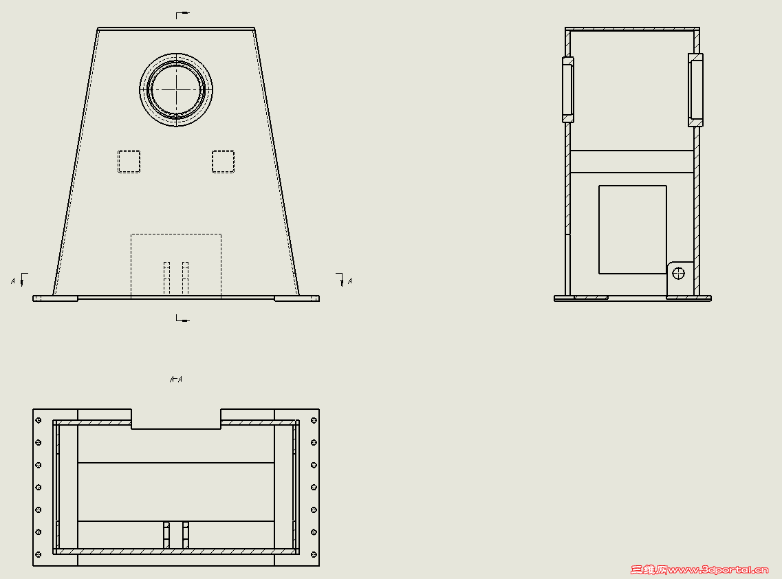

这种焊接件,一般怎么建模,现在毫无头绪1 M+ k/ u) U  \5 \

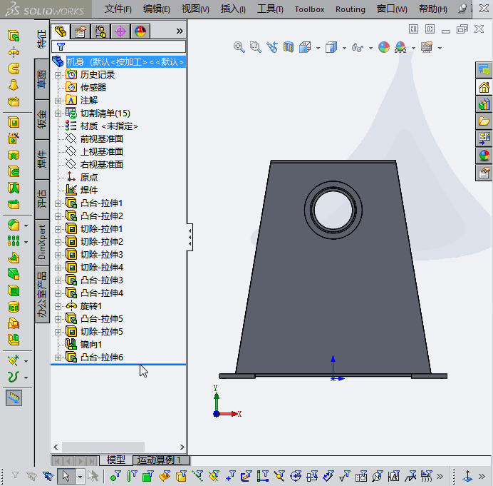

这个图还是很好建模的,正好有空,帮你画一下,有些细节未画,你自己补上吧。
4 d$ e5 W7 N% W9 d7 B" m8 K5 i 快照6.png : i7 V) }$ r& E1 S1 c
SW 2012版文件: 机身.rar (327.91 KB, 下载次数: 18)

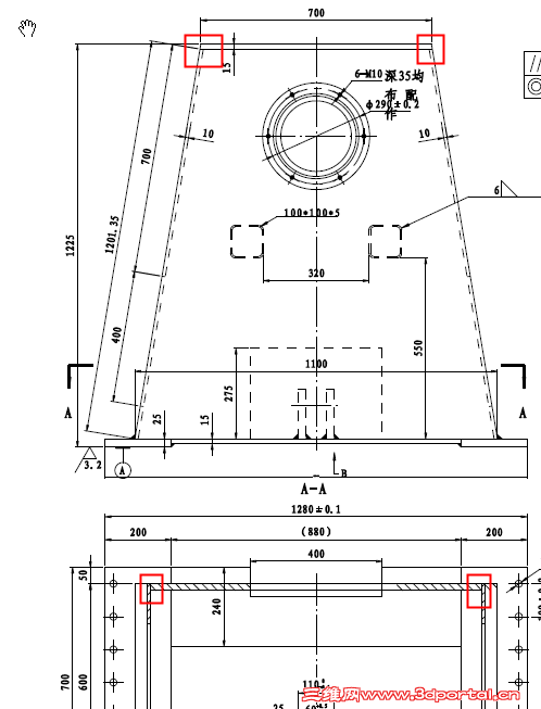

发表于 2013-11-16 17:29:53 | 显示全部楼层 来自: 中国四川攀枝花
补充说明一下,楼主图里,主视图看,左、右两边的板是夹在前后两块板里的,俯视图上看却是左、右两块板夹前、后两块板,这两视图是矛盾的。
4 p6 @2 ~; c( D  x上图是以主视图为准来画的。+ O7 @" X' p; U5 N, T. W

; ~* [2 N5 _7 C4 U  ?) [谢大神指点,本人图纸有点问题,我主要是想知道建模怎么键??能不能把你的创建过程讲解一下,现在很纠结
- N# ~% ~3 k. V- ?8 p你把右侧的特征树打开,一步一步地往下看就知道怎么建模的了。6 w5 ?$ H3 x! h. C. s" k

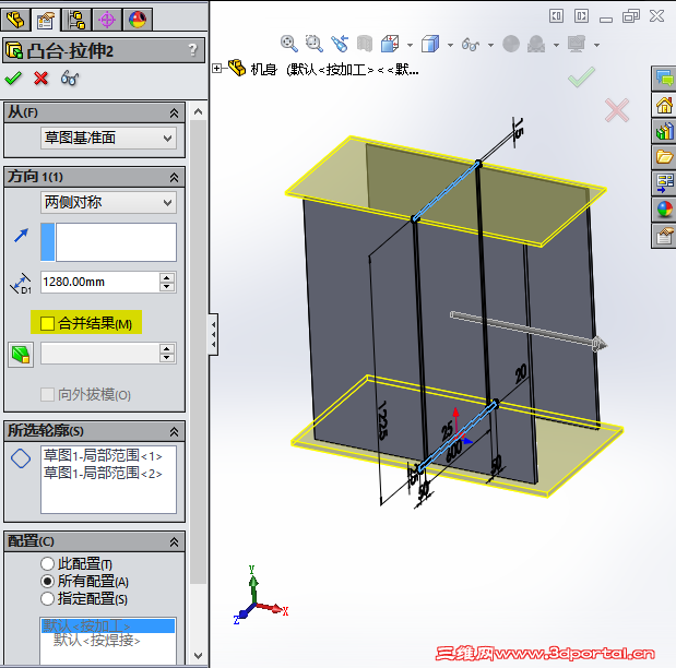

这个焊件的建模很简单,只用得到几个基本的建模特征。: P0 l. ^/ ^: _% v
前面那个动画把前三个特征演示了出来,焊件的基本轮廓也出来了。
; X! M8 O) u- m  `2 Y7 m  P' C1 [" a
要注意的一点就是,拉伸或切除时要把『合并结果』的勾去掉,否则建出来的模型是一个实体,就出不了切割清单了。
: _+ O& G; m- y" \ 快照19.png

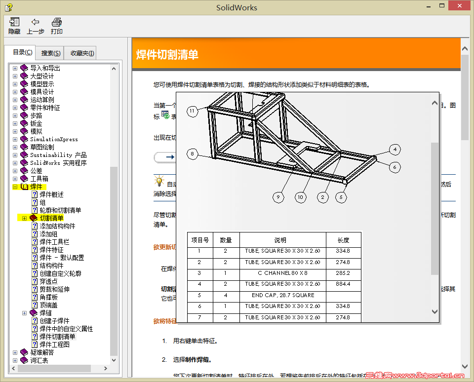

切割清单怎样出?可以教一下吗?有资料也行
发表于 2013-11-19 16:28:22 | 显示全部楼层 来自: 中国四川攀枝花
去看 SW 自带的帮助文件,或者在论坛里找
) `, L4 t3 u3 t7 l* s
阿帕奇 + 3

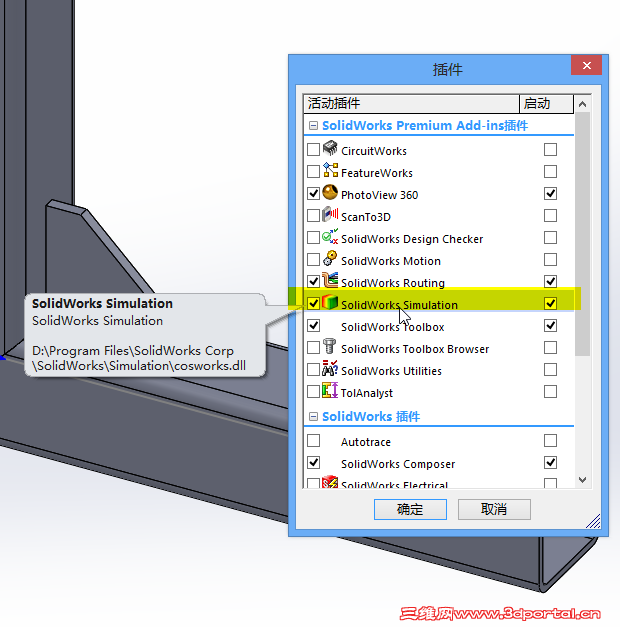

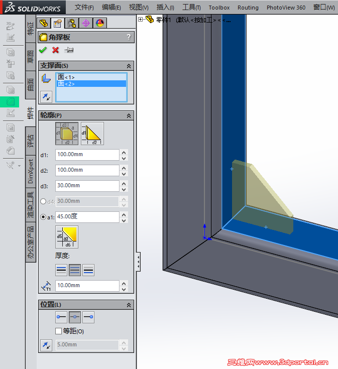

  j5 f8 R/ @* q# }( Y" z- [请教一下,我如果想用加强筋的话,怎么加,怎么再进行应力分析啊
发表于 2014-1-19 23:06:20 | 显示全部楼层 来自: 中国四川攀枝花
金乘四贤 发表于 2014-1-19 21:39 static/image/common/back.gif
& f+ _" l, y: y2 d2 t请教一下,我如果想用加强筋的话,怎么加,怎么再进行应力分析啊
. M2 ]) w+ t7 A. ?/ A" n用焊件里的『角撑板』就可以做加强筋。6 x4 M) V% T: J# F, I
快照16.png $ o3 }" ^7 D6 B: D! {! u
应力分析要用 Simulation 插件来做,具体的用法可以看 SW 自带的帮助。* J1 z- ]/ m6 C. k0 ~6 G
