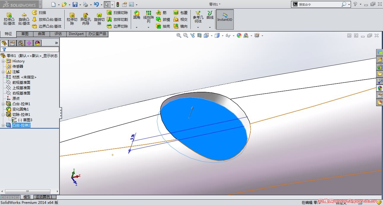

" i0 D+ z% T' A% P5 E% j如图片所示,拉伸这个圆,如何做到与缺口边缘等距??谢谢各位前辈。文件上传了,好心人帮我做一下吧,感激不尽

挖个孔再补起来??
发表于 2013-11-16 23:19:10 | 显示全部楼层 来自: 中国湖北荆州
如果你是说做拉伸练习,在拉伸终止条件里选择“到下一面”

我借题补充下,这个面就是楼主要求的面的某一距离偏置面
  T: g5 r' u" S3 x或者拉伸后做偏置面裁剪这个圆柱体

阿帕奇 发表于 2013-11-17 09:38 static/image/common/back.gif3 D' L! ?5 X! R1 o) o
2 g0 P6 J8 R- T) ]2 `8 ]/ m或者拉伸后做偏置面裁剪这个圆柱体
# b# \) e) \: J+ ]* U6 T) E
能告知下具体怎么操作么。到单一曲面的偏置距离拉伸我知道,可这个是三个曲面,两侧的曲面是通过圆角命令做出来的
发表于 2013-11-18 08:16:43 | 显示全部楼层 来自: 中国辽宁盘锦
wsq_oc1987 发表于 2013-11-17 20:37 static/image/common/back.gif- u, w% [6 a/ ^( S/ {& H0 v( q
能告知下具体怎么操作么。到单一曲面的偏置距离拉伸我知道,可这个是三个曲面,两侧的曲面是通过圆角命令 ...
* P: V7 e6 w9 c" a8 s8 v
拾取面,偏置面,然后缝合
0 y, @3 |4 n' u8 C' x2 q用面切除实体

发表于 2013-11-18 09:48:20 | 显示全部楼层 来自: 中国黑龙江大庆
指定面指定距离行不行?
 楼主| 发表于 2013-11-20 21:47:58 | 显示全部楼层 来自: 中国北京
终于搞定了,具体步骤:投影分割线-缝合曲面-加厚切除
