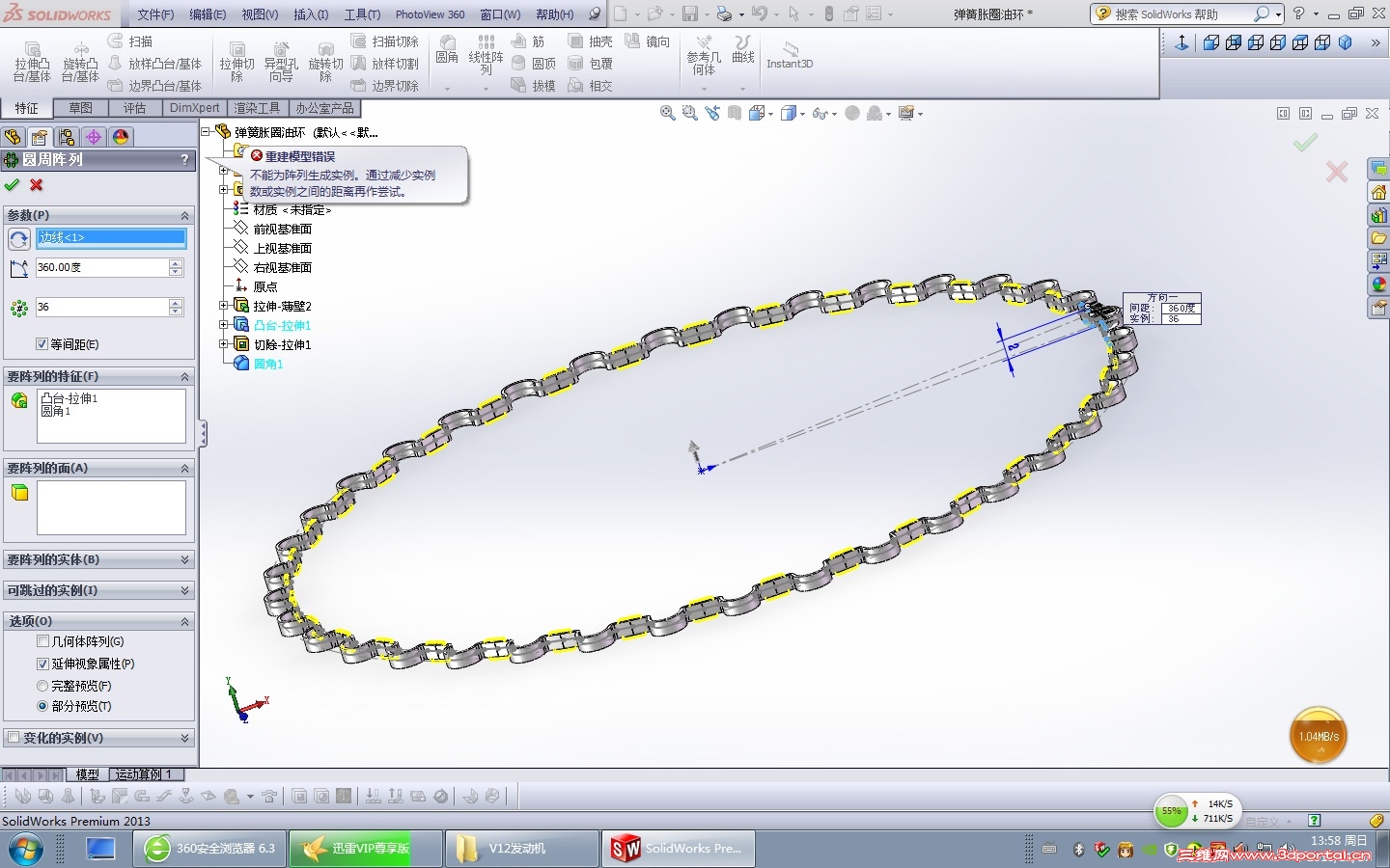

[已解决] SW2013圆周阵列特征问题.提示“不能为阵列生成实例,通过减少实例或实例之间的距离”
发表于 2013-11-17 13:58:28 | 显示全部楼层 |阅读模式 来自: 中国海南儋州
本帖最后由 海季风 于 2013-11-17 21:27 编辑   o* t2 H- z  F4 h; W
5 M8 U. Z0 Q0 k" ?- ~# {+ D圆周阵列特征问题。总是提示“不能为阵列生成实例,通过减少实例或实例之间的距离在做尝试”。版本是SW2013$ ~* w5 d8 c3 l5 f: c! @  S- u
9 h! U: O* ^1 r5 l" S+ r% t# h
我用临时轴或边线阵列都不行。还有把重复了的阵列选择跳过也是这样。在论坛里没有搜到这个问题的答案。
' P6 |" ^% m% _' W; Z+ j" o实在没办法了。求大家帮忙解释解释。问题出在哪里?
6 q) x: a+ _, g- e 无标题.jpg
) }# Z) |2 L, H: n+ A
' a, J6 q: c  P4 K1 R- j帮我看看 问题是出在什么地方。 谢谢大神们  u" @- A% H2 ]9 p) I
弹簧胀圈油环.zip (728.79 KB, 下载次数: 8)

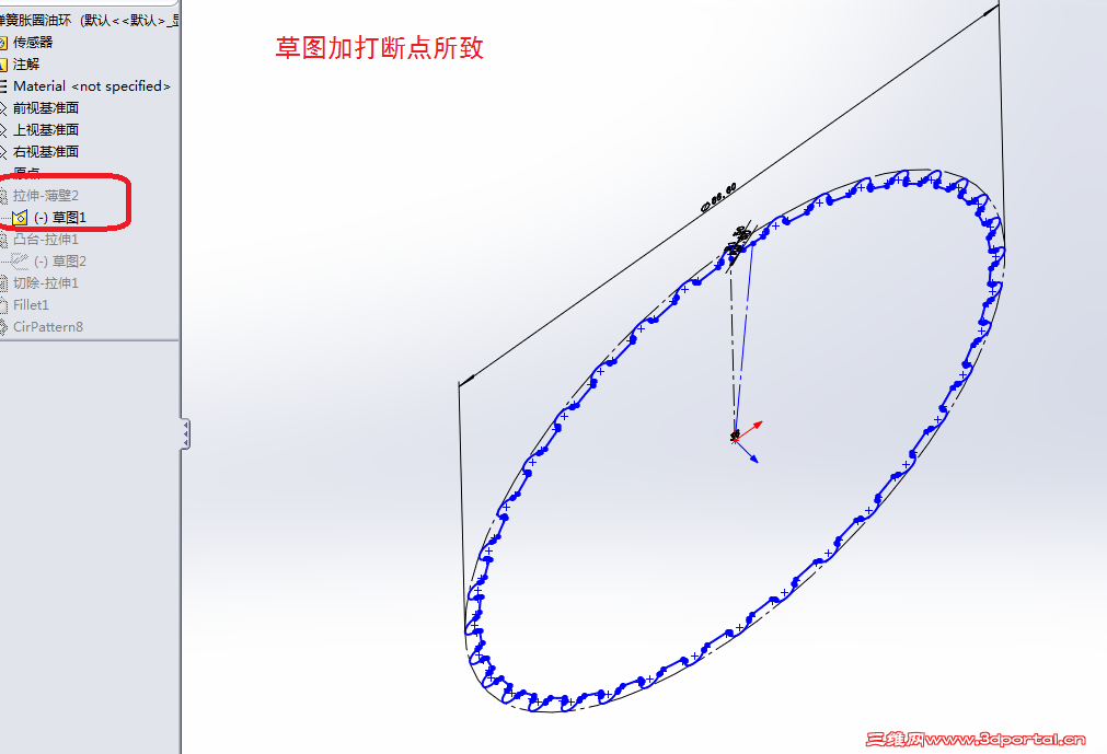

发表于 2013-11-18 09:53:44 | 显示全部楼层 来自: 中国辽宁盘锦
海季风 发表于 2013-11-17 20:03 static/image/common/back.gif* c! ^0 G% J9 a, I6 x/ j. K! `
有没有大神帮忙看一下呢?我弄了好久。就是整不好。重新画草图也是不行。 我真的是搞不懂了。所以要请教一下 ...
( C, Q. I* B' h& v
如图

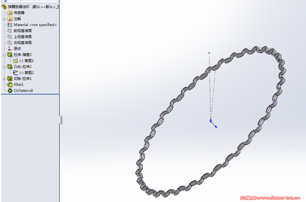

 楼主| 发表于 2013-11-18 20:36:21 | 显示全部楼层 来自: 中国海南儋州
阿帕奇 发表于 2013-11-18 09:53 static/image/common/back.gif
& Q4 j' G5 x, O) o如图
  Q) C/ S- d: ~% r# h1 F5 e嗯。昨晚我最后发现时这样的。最后我不知道怎么把草图的给合并起来。 只能把特征合并了。然后就好了。只是多了一步操作。怎么才能把草图合并呢?有这个命令吗?
, o% C6 r0 `% O; H( n2 k& S  t7 t
% K0 {3 {( `( O" D) S8 l* J6 |不知版主大哥是怎么操作的呢?
发表于 2013-11-19 07:59:18 | 显示全部楼层 来自: 中国辽宁盘锦
海季风 发表于 2013-11-18 20:36 static/image/common/back.gif! X# j, M1 p9 L" ]6 V) E
嗯。昨晚我最后发现时这样的。最后我不知道怎么把草图的给合并起来。 只能把特征合并了。然后就好了。只是 ...
+ `2 q# c8 R% q* W  K
删了重做被切割的那部分线段啊,不费什么时间
