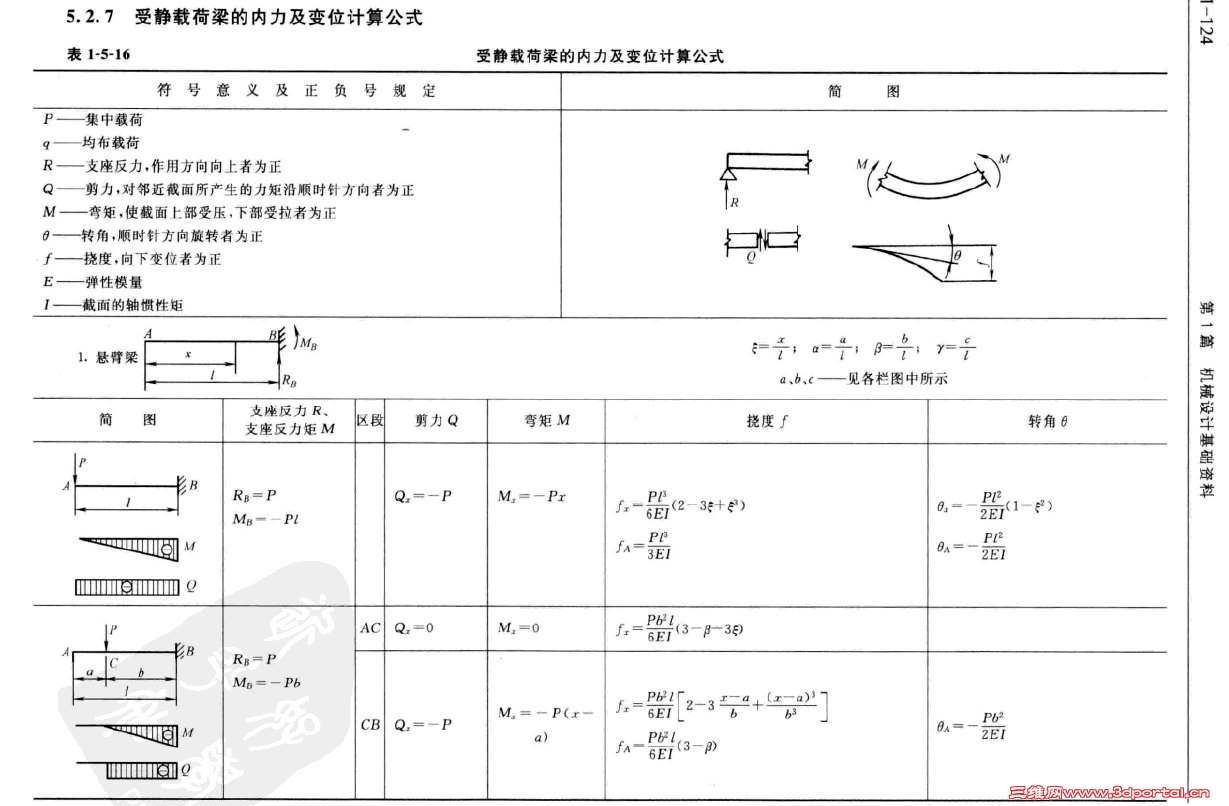

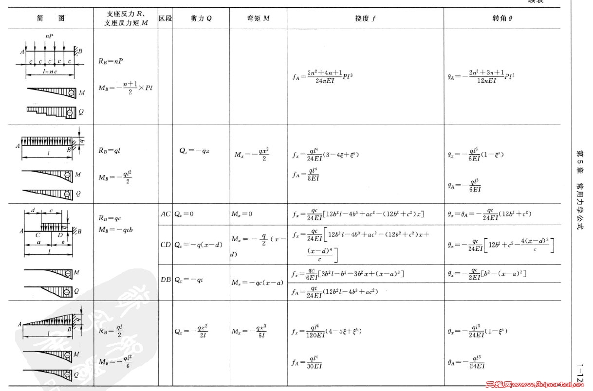

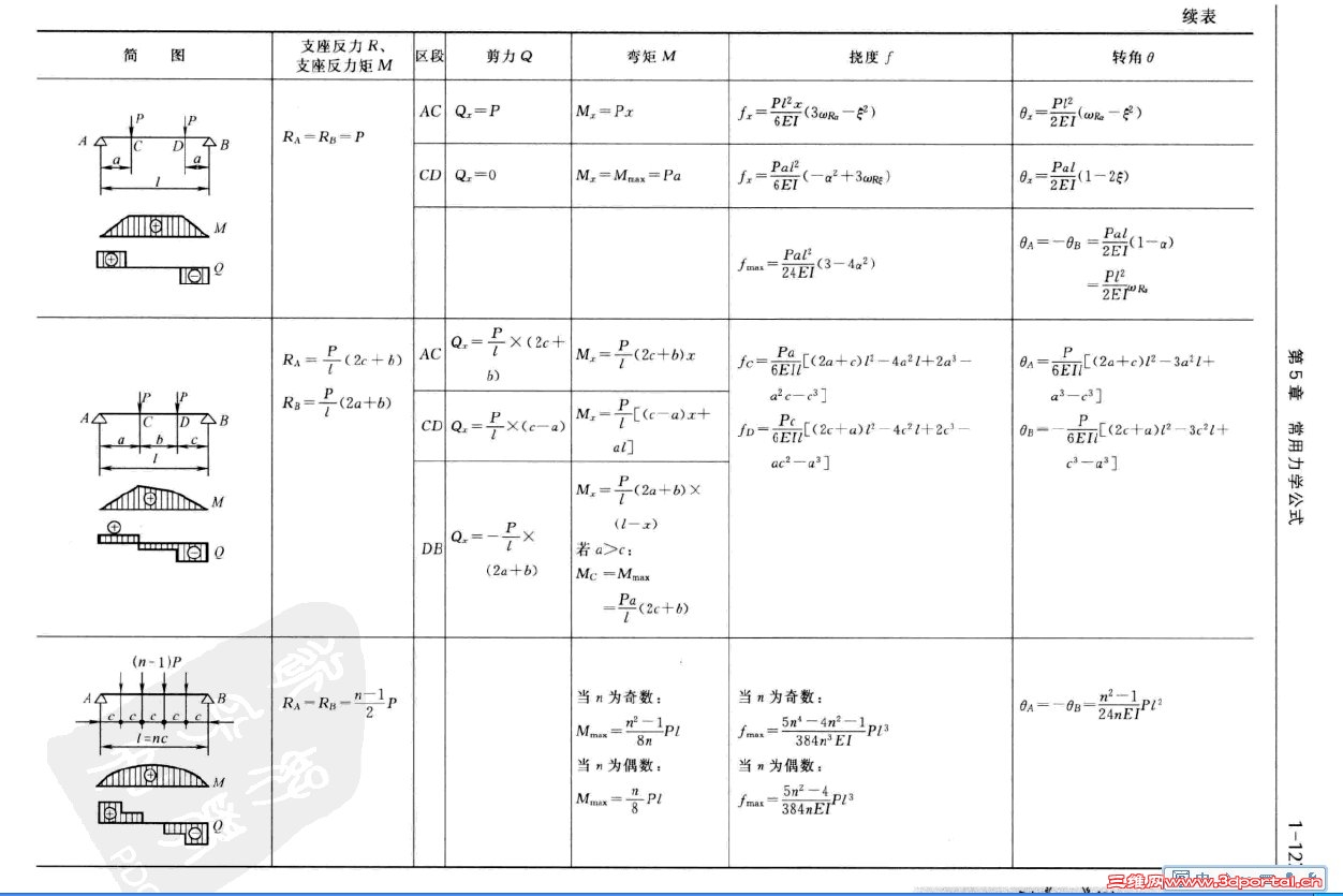

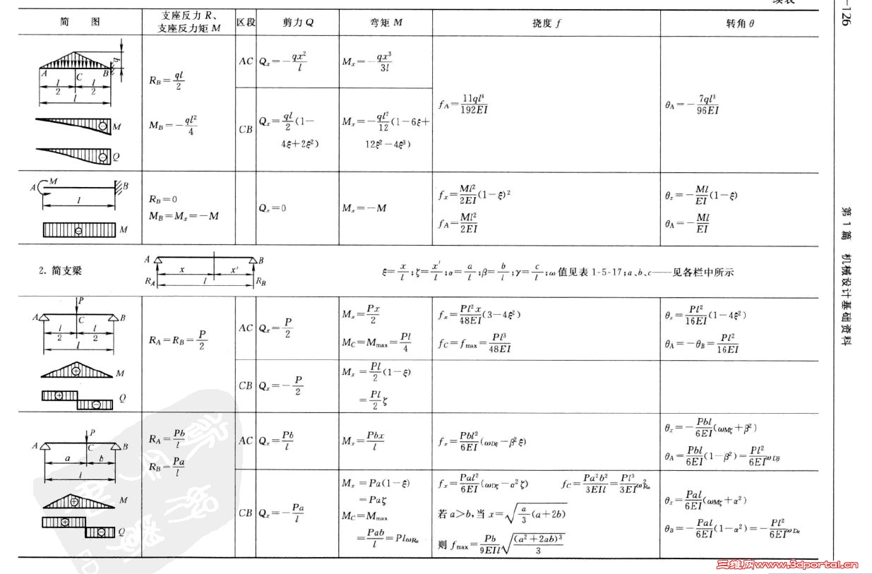

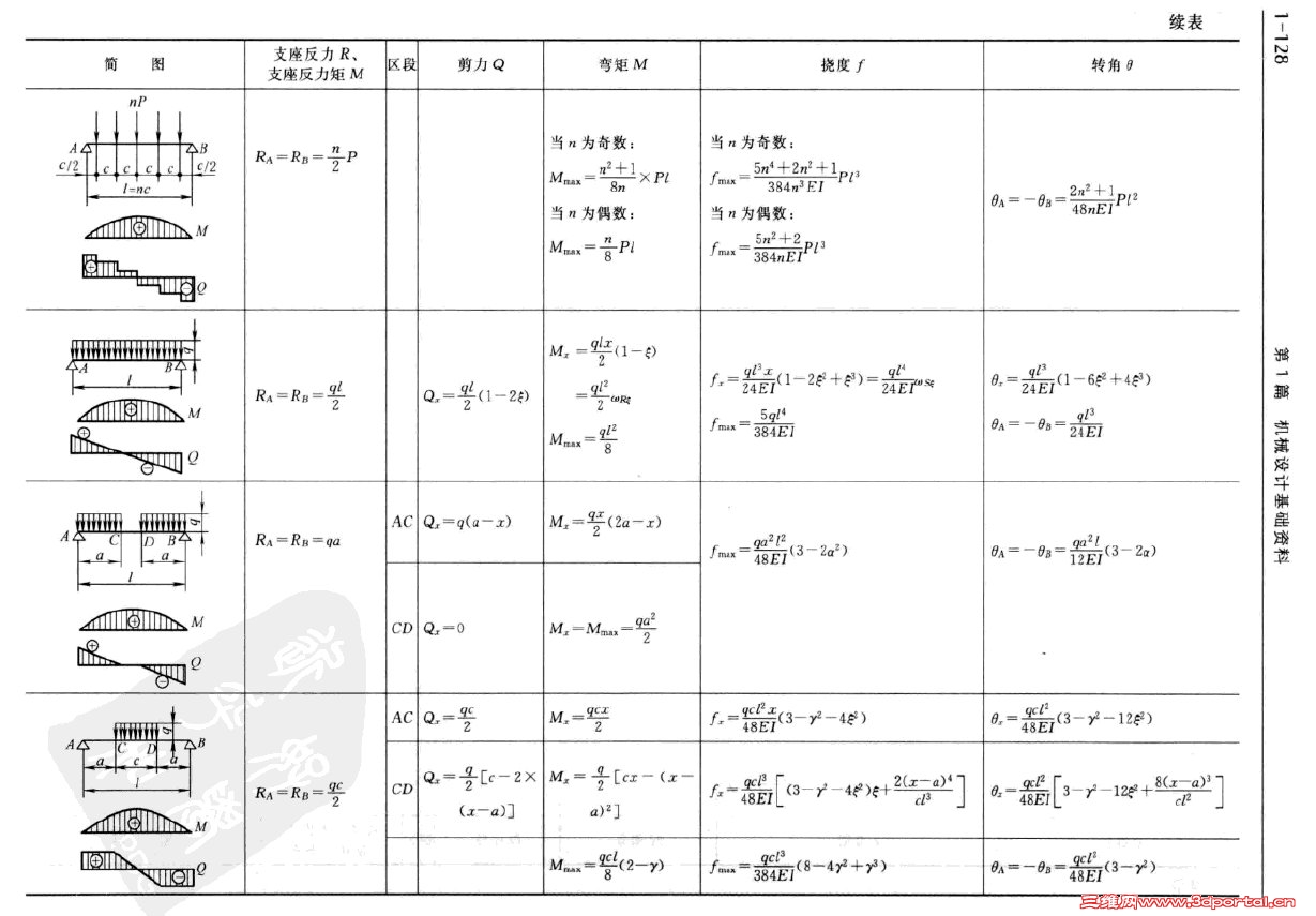

部分轴系受力、力矩分析可参照下列附图:
梁的受力及变形计算公式.pdf
2.66 MB, 下载次数: 8

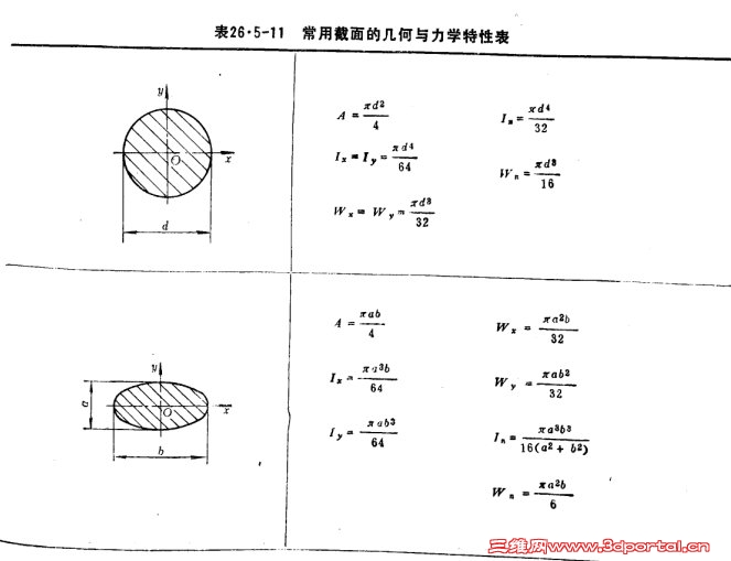

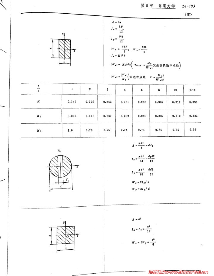

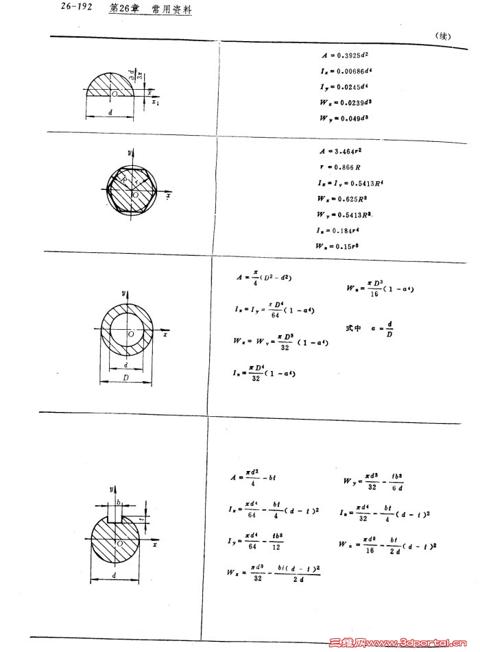

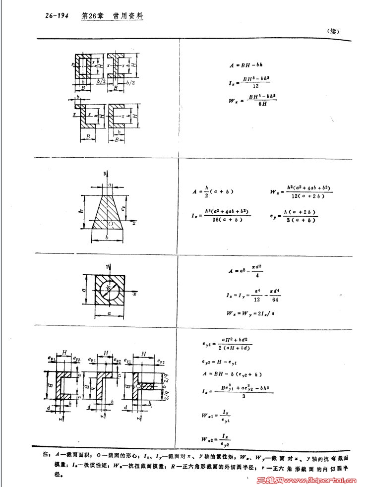

抗弯截靣系数与材料无关,只与截靣形状有关。车轴一般是圆形截面,查圆形截靣的抗弯截靣系数就行了。/ o; _1 L: h! c) x3 z. d
关于弯剪复合应力的计算公式,上面那个是为了输入方便都用指数形式表示了,看下面的式子会更明白:
发表于 2013-11-19 08:29:22 | 显示全部楼层 来自: 中国湖北黄冈
温特米勒 发表于 2013-11-18 22:16 static/image/common/back.gif
9 R& ?" t. c4 Q似乎觉得你说的对,不过40Cr在哪查抗弯截面系数?还有下面的合力公式没看懂。谢谢了
+ |& @* r! ~' m3 P4 w7 `8 E
常用截面的几何与力学性质至于截面的形状有关,也就是说材料在截面上的分布位置有关,与材料种类无关。抗拉强度与材料种类有关。

发表于 2013-11-20 15:44:48 | 显示全部楼层 来自: 中国山西太原
温特米勒 发表于 2013-11-20 14:55 static/image/common/back.gif
4 j$ f- s$ w$ i& O6 X高兄,计算出这个合力应该和谁比较呢
- a0 o9 c& p1 b8 |
计算出的是弯剪复合应力σ,与许用应力[σ]比较,σ≤[σ] 即为合乎要求。见14楼后面那个公式。
