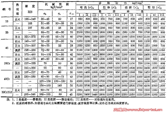

选择45钢还是42CrMo时,为什么计算得到的剪切应力和给定的相差好几十倍呢,到底是根据什么确定材料的?
发表于 2013-11-17 22:48:12 | 显示全部楼层 来自: 中国湖北黄冈
单位是否一致?兆帕与每平方毫米公斤相差十倍。" j% ^" H! }0 C' g+ e& f7 R
两种材料的剪切强度应该相差不大。

是一致的呢,不知道你计算过没有,最近为这个事很是费解,还有就是材料的剪切应力设计手册上怎么没给,要怎么算?

  ?# \- t4 A4 X9 p6 C+ {两种材料的计算结果不会相差那么多,能不能把你的计算结果发来看看。- E/ ]( \- M- y5 u, p7 ^/ S9 d
材料的剪切许用应力[τ]与拉伸许用应力[σ]之间有一定的比例关系,据不同受力情况关系为:[τ]=0.4—0.6[σ]
7 r! F0 Z8 Y4 N- y3 v粗略计算时可用此关系式。
1 `* \; M( `- s$ Z5 ^4 w+ {精确一些可用下表列出的数值(表中没列42CrMo,可用与45钢之强度极限之比得出):

+ t/ M( q3 ?) c& r& f我是30t的重力作用在直径为140的车轴(40Cr)上【T】=300000/π(0.07)2=19498245也就是19MPa,就算是0.4倍的拉伸应力,也差的很远呢,是不是车轴上还有别的力对轴产生剪切应力啊?求指教还设有这个[τ]=0.4—0.6[σ]准吗,百度也有人说是0.7倍的。谢谢了这位仁兄' N* z0 B0 e' I6 i. N
你这个表在哪弄的,我看单位不是MPa啊?

计算出来的剪应力τ=19.5MPa=195  kgf/cm^2  ,与上表列出的45调质钢的许用应力[τ]=1400kgf/cm^2相比,强度富裕量很大,40Cr更没问题了。这说明你的车轮轴安全系数很大,是很安全的。再次设计也可将轴直径减小,更经济。

4 X" J( ~6 {. W5 L我这就是计算要用什么材料啊,现在整个前桥的受力就是30t的重量,想计算一下轴承处的剪应力。是不是除了剪力外还要承受弯矩产生的剪应力呢?

( W/ {' s% G9 x8 V2 @% r你如果要计算的话,车轴受的是弯、剪复合应力,计算方法在你的另一个帖子中已经告诉你了。

高兄还得再请教一下,那个公式求出的是合力σ,这个下标什么都没有,怎么和这个表比较呢?
6 b, T- H* U9 t* z1 [+ ?还有你说的这个:材料的剪切许用应力[τ]与拉伸许用应力[σ]之间有一定的比例关系,据不同受力情况关系为:[τ]=0.4—0.6[σ],在表中也不是这个关系啊?
发表于 2013-11-22 09:23:44 | 显示全部楼层 来自: 中国山西太原
温特米勒 发表于 2013-11-21 22:12 static/image/common/back.gif
& ^$ C5 X! ~( p6 x高兄还得再请教一下,那个公式求出的是合力σ,这个下标什么都没有,怎么和这个表比较呢?
+ b% `0 h/ [8 K还有你说的这 ...
. F* g# i7 k: g  L0 {4 |/ d如果只计算弯曲应力,就选择表中的弯曲许用应力。如果只计算剪切应力,就选择表中的剪切许用应力。这个计算复合应力的式子中的[σ],用的是拉伸许用应力。
