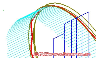

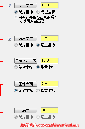

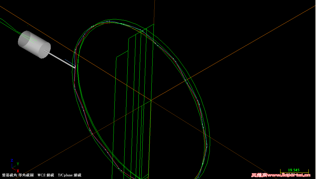

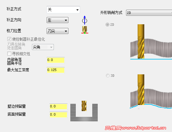

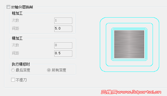

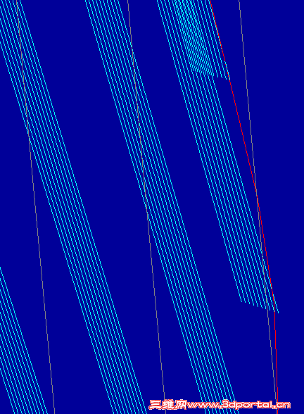

9 B/ P& Z$ n3 T* h: Y4 W! y老大们 谁知道 这个怎么弄  走的是曲线铣0.3深     补正都关了  但Y轴 方向动   不知道哪里不对    应该沿着 红线部分向下走

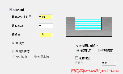

刀应随着红线走的Z轴铣深度0.3的   每刀0.03深    可出来后Z轴不动 向Y轴每刀走0.03宽 走了10圈
发表于 2013-11-18 16:10:25 | 显示全部楼层 来自: 中国江苏无锡
是不是显示是从Y轴方向进刀的啊,没有问题,不影响什么的

你不会是打开Y轴分层铣削吧?
 楼主| 发表于 2013-11-18 17:19:41 | 显示全部楼层 来自: 中国辽宁铁岭
没有啊 就像是Y 轴有补正是的  可关了1 [% j' D. A3 i; Y3 W' l

谁会弄 帮我一下   不知道错哪了  刚开始接触四轴  不太会   延红色线铣0.3深

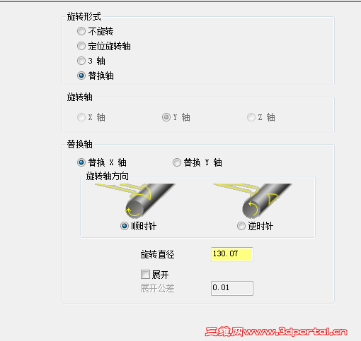

. T/ U3 t  T7 {1 S9 Z( h: F是不是刀具平面搞错了

不对 沿着曲面上的曲线走   就像投影加工的那种方法

1.jpg 想要这种形式?3轴联动即可呀
发表于 2013-11-25 18:40:18 | 显示全部楼层 来自: 中国湖北武汉
2.jpg 还是这样?
发表于 2013-11-28 16:29:10 | 显示全部楼层 来自: 中国山东烟台
理解不了,感觉你应该是需要沿边五轴,你自己试试!
