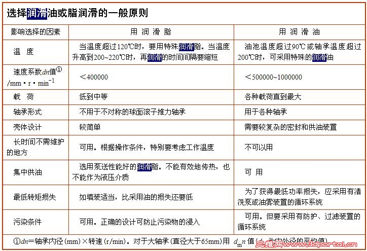

各位网友:最近有些疑惑看过很多不同厂家的设备,为什么有的设备的油缸的导向杆用的是润滑油,而有的设备用的却是润滑脂?) |3 r0 G+ \% e% {2 T4 C
德国KW公司好像用的是液压油,而HWS公司用的却是润滑脂;南京贝奇尔有的设备用的是润滑油,而有的设备用的却是润滑脂?
3 m' o$ v/ Q9 F9 U0 {4 A% z1 e请大侠们说说原因。我总觉得润滑油要好于润滑脂。
发表于 2013-11-19 08:17:47 | 显示全部楼层 来自: 中国浙江杭州
机械设计手册上面有选择的标准。
