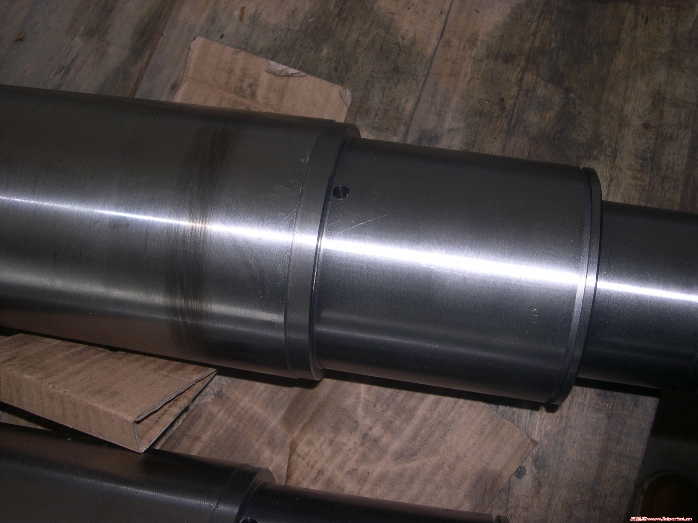

大家好,我最近做了几根轴,磨好了,结果打孔的时候位置打错了,现在有什么好的办法把它补满来后最好没有疤痕?

如果对轴的强度没有影响,可以用锥销铆紧,换个方位再作一个孔。销补后上磨床光一下。
