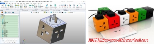

开关插座,是为家用电器提供电源接口的电气设备,也是办公楼电气设计中使用较多的电气附件,它与人们生活、工作有密切的关系。目前,市面上流行很多创意插座,其中多角度插入式的积木插座备受欢迎,日前有网友投稿,用三维CAD软件中望3D绘制创意积木插座,并分享相关建模过程,由小编整理分享给大家。
9 ]. {! d! w( \, n$ ^/ Z
基于三维CAD中望3D快速建模创意插座
基于三维CAD中望3D快速建模创意插座
" Z( v' P+ n1 L" }% J9 A; W
积木插座利用正方体六个面来进行设计,旋转的拼接插座,改变了原来插座的固定使用方式。多面旋转的组合方式让插座使用方便,多角度的使用方式轻松解决了无法同时使用多个插头的问题。与之匹配设计的三维CAD软件,要求不仅要高效率,也要有“创意”功能。在进行该产品的3D建模设计步骤并不难,用到的命令有草图减运算、创建旋转插头特征、倒圆角等功能,中望3D在建模中,对比其他国外三维CAD软件的复杂化操作,充分体现出它的快捷灵活。下面我们来看看如何用中望3D快速建模设计:

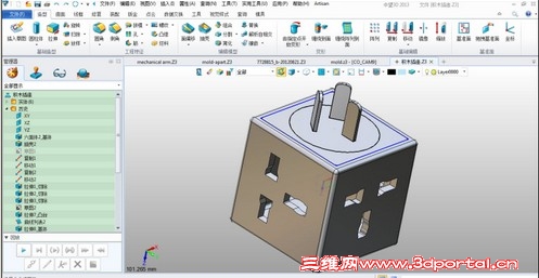

第一步,首先创建方盒并抽空,在其中的一个面上插入插槽口草图:
有些国家的插槽口标准是不一样的,有圆形的,也有方形的。在这里我们使用中望3D草图全参数设计的方法来定义插槽口的形状,可便于后面修改,以适应不同国家的标准。
基于三维CAD中望3D快速建模创意插座
基于三维CAD中望3D快速建模创意插座
第二步,拉伸草图减运算,然后在其它四个面复制插槽口特征:
我们也可以在其它四个面做出不同国家标准的插槽口,这样就变成万能转换插座啦。
基于三维CAD中望3D快速建模创意插座
基于三维CAD中望3D快速建模创意插座
第三步,创建旋转插头特征,并与插座外壳分离:
让插座外壳与旋转插头分离,这样才可以实际进行模具设计,批量生产。
基于三维CAD中望3D快速建模创意插座
基于三维CAD中望3D快速建模创意插座
最后一步,倒圆角,润色,整个积木插座设计便完成了。
