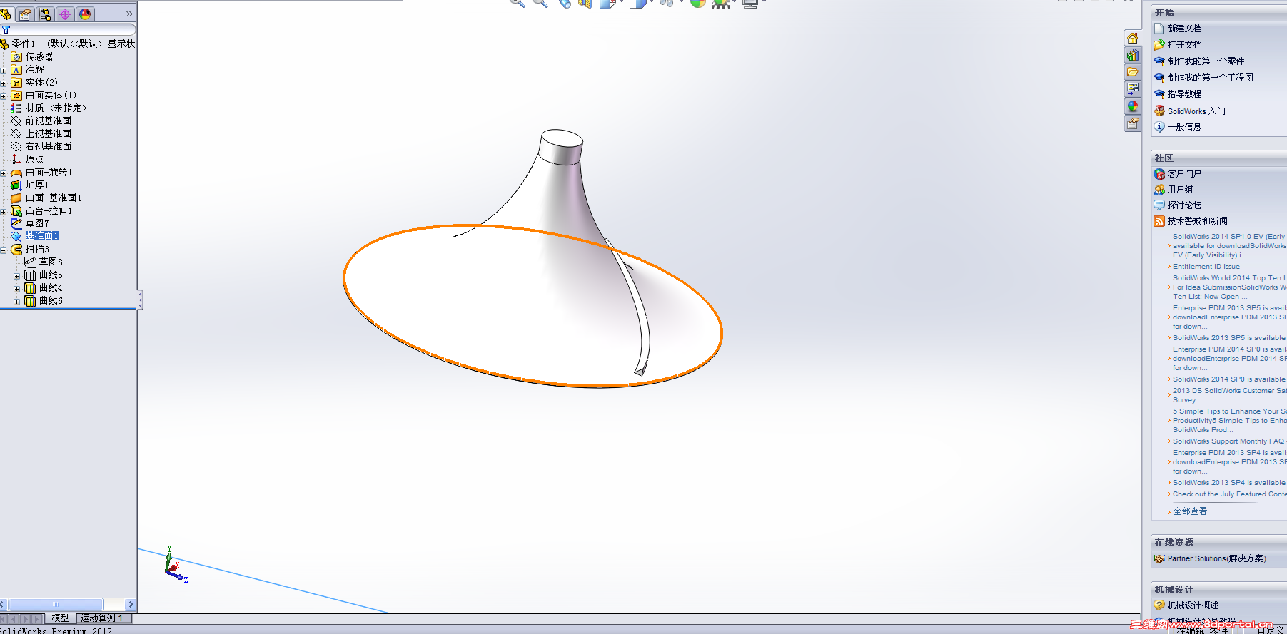

本来想找个练习题做做。可是。。。。。。。。。。。。搞了好久了!求大大们帮助。把那个扫描特征无论如何我也也陈列不出来,总是出现“几何体错误”,用实体陈列里就不能选上特征里的“合并”,选上了有自动关了。

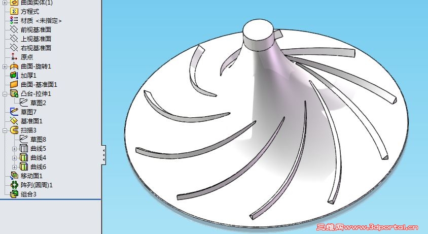

请将那个曲面上弧线板圆周陈列下。

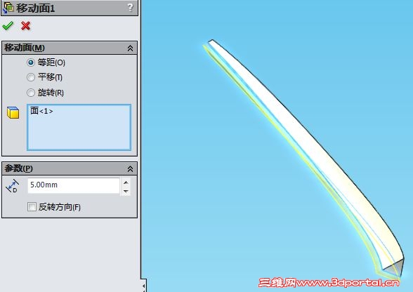

  h" C; v4 l$ [; j0 }1 l, y应该是sw的零厚度范的毛病,你可以先将结合面用面移动命令移一下消除零厚度问题就可以组合了。

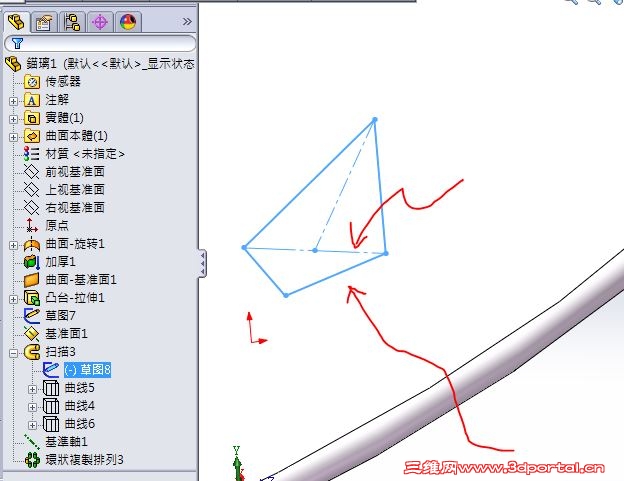

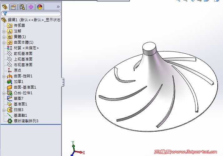

一個小技巧把輪廓草圖下方改成往下的三角形,就可以陣列了.1 h$ h9 ~3 h" I/ q3 D: m  z
