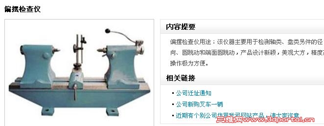

可以这样标。; ~# H3 `3 B) _( ?3 ~( O. y
检测方法是,使用偏摆仪,双顶尖式,从两端顶在中心孔上,当然,前提条件是成品零件的中心孔要保留。我国标注中,也有专门指定保留中心孔的标注标准。, L1 U4 T9 _3 S! p* Z0 H
如果使用伸缩式千分表,再按标准选取合适的测头,则可以测量齿轮节圆跳动。

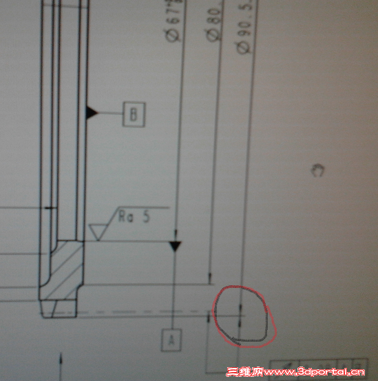

 楼主| 发表于 2013-11-20 16:05:03 | 显示全部楼层 来自: 中国北京
gaoyns 发表于 2013-11-20 11:46 static/image/common/back.gif
% ~  }# O) @* s. W# v! t, _你说的是圆跳动,公差带是在半径差等于公差值的两圆之间,两圆对应同一圆心。但一条中心线不是一点,对应 ...
. P" V" _6 f% ]( F6 U4 k2 d
我感觉表达的不太清楚,还是用手机拍了张图片,就是红色圈起来的地方,这种跳动的表达是否正确呢,谢谢
发表于 2013-11-20 16:32:53 | 显示全部楼层 来自: 中国山西太原
/ }7 ^7 E+ F$ R* f0 O
helen000 发表于 2013-11-20 16:05 http://www.3dportal.cn/discuz/static/image/common/back.gif( B  U" O4 `- ]8 @# o8 @
7 Q. U8 y- T6 q/ b9 W
# s% e9 f# X, F$ ?: r7 c& ^& O* b你这个跳动符号有两个箭头,一个指向齿轮分度圆,这个是圆跳动,我国形位公差标准中有;另一是指向中心线,这个就是你所说的中心线跳动,我国标准中没有。测量还是可以的,参考以上方法。
 楼主| 发表于 2013-11-20 16:44:25 | 显示全部楼层 来自: 中国北京
gaoyns 发表于 2013-11-20 16:32 static/image/common/back.gif& y# u$ @$ V. u; E/ L
你这个跳动符号有两个箭头,一个指向齿轮外圆,这个是圆跳动,我国形位公差标准中有;另一是指向中心线, ...
" x  Z8 w) v. z8 X
一个是分度圆一个是中心线,唉,标注成这样,不知道该怎么弄了,非常感谢,怎么把三维币给你呢

发表于 2013-11-21 07:52:16 | 显示全部楼层 来自: 中国广东东莞
回帖奖励 +5 点三维币
国外图纸一般采用第三视图!!这种标注相当于基准在中心线上去检测端面或轴向跳动!!
发表于 2013-11-24 11:08:54 | 显示全部楼层 来自: 中国陕西汉中
用B面做基准平面,A确定圆中心基准,打外圆跳动,和齿分度圆跳动,用三坐标可以测,
