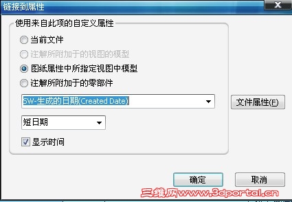

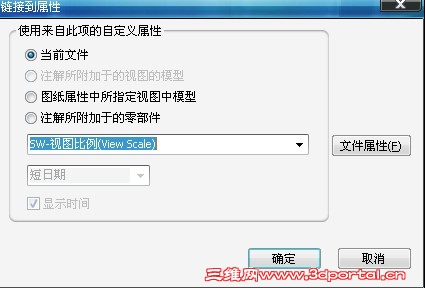

本帖最后由 啥都没准 于 2013-11-19 22:09 编辑 : x6 H9 u. c: F& o  W
6 `9 X5 y( ^" t# c比例和时间都没得问题……
; `" R3 g4 `: p9 ^: X比例设置如图
+ [; b2 O5 P8 \" P' t时间设置也如图,有两种方法都可以……
阿帕奇 + 3

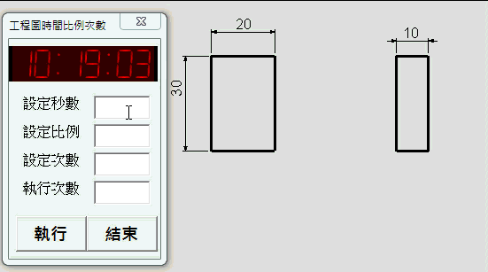

发表于 2013-11-20 00:12:44 | 显示全部楼层 来自: 中国浙江嘉兴
本帖最后由 ryouss 于 2013-11-20 10:21 编辑 " n& V* F5 I) p/ D, |+ I
% y- O! a. B' Q; W8 K/ d
不知道是這個意思嗎?
* V" M  b: w; z; Z如附圖,設定每2秒作1.2之放大比例,作4次7 _9 ~  |2 U# l0 ~
