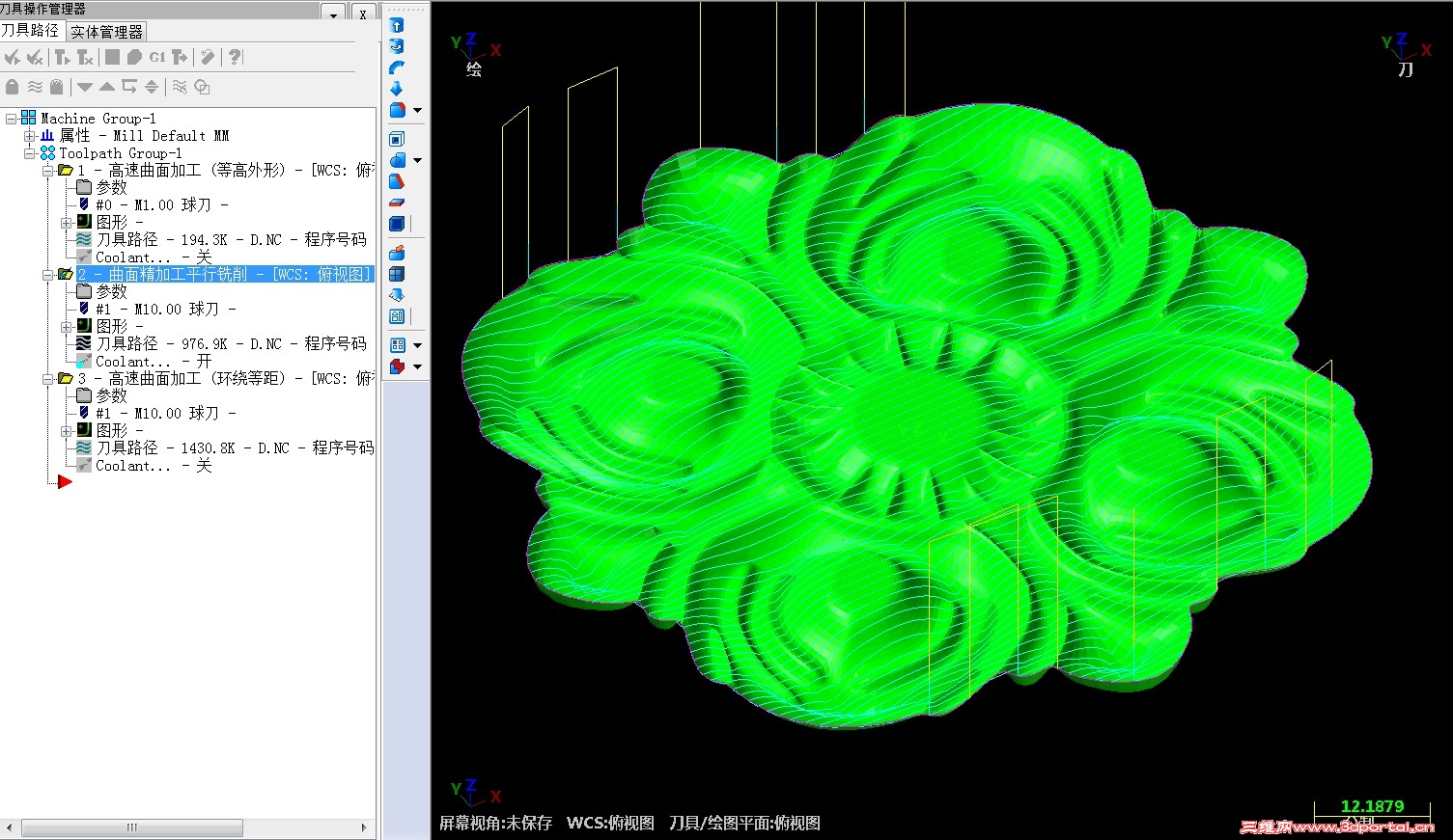

各位大虾,这个图形(STL)怎么定义加工范围,边界外的刀路不需要。

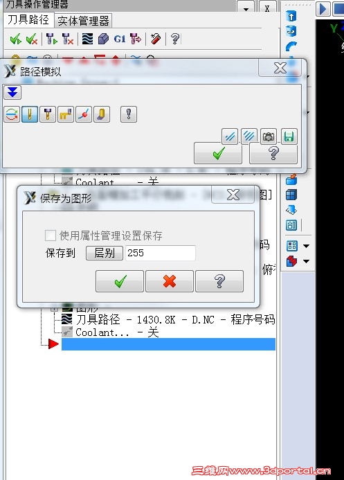

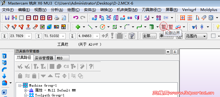

本帖最后由 ricky300 于 2013-11-20 00:05 编辑 & a: k3 i- f/ }5 J2 d9 N2 _0 F$ w
1 `' u+ R, g  z9 N6 p9 d先做个等高,将力具路径保存為图形,修正后作为边界就可以了.+ j: n# H2 y$ V' e

 楼主| 发表于 2013-11-20 13:33:12 | 显示全部楼层 来自: 阿塞拜疆
谢谢ricky300,按照你的方法做出来了。

发表于 2013-11-23 14:59:38 | 显示全部楼层 来自: 中国辽宁抚顺
个人认为这样的图需要做辅助边界延伸面,否则很可能边界雕刻不到位
