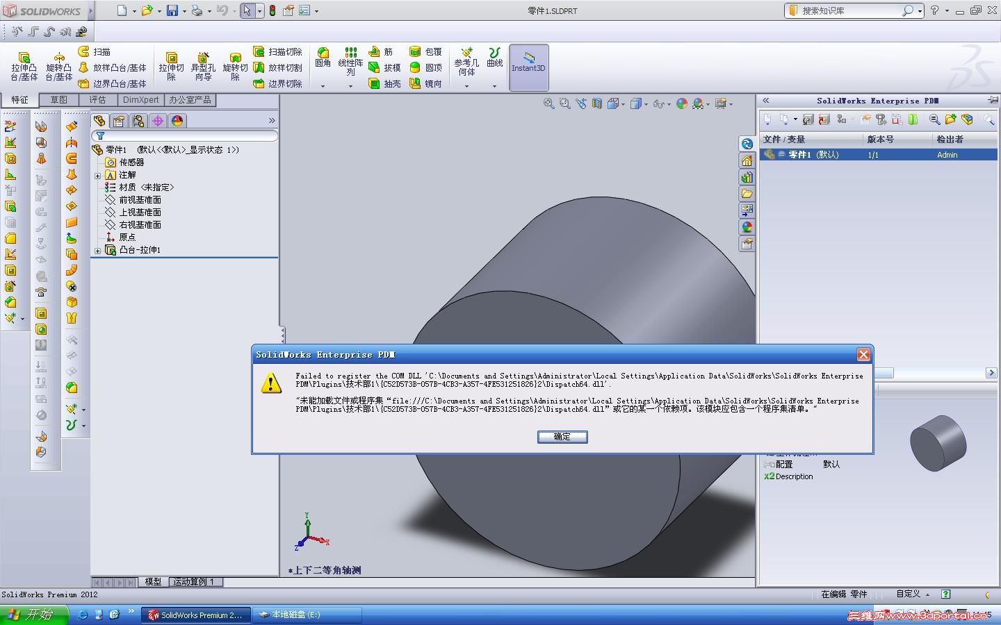

[已解决] Solidworks Enterprise PDM 2012 老说文件格式不可识别?
发表于 2013-11-20 12:19:01 | 显示全部楼层 |阅读模式 来自: 中国河南新乡
本帖最后由 ni800ni 于 2013-11-21 09:36 编辑 ' v* I# v7 `6 X) F# i  l
* F: N$ ?9 e3 t$ t% w! K' T# R- [
还有问题请教如下图所示

还有个问题就是;数据服务器和存档服务器都在我电脑上/ v2 y! [6 ]4 K+ Q# A$ F
我自己本机客户端可以登录,也可以建库
1 M' z% n! u/ q2 q9 ]换个电脑可以连接但是登时老说什么“无法访问数据库中的项目”
, @# d, U/ r; g4 r  u/ D; ?7 \8 ?# v什么作用都不能起了
* x. v1 a. [! Q+ W! G8 L8 ~- D/ O7 E我按任教主的教程按装的( b  M# s5 m4 [' \
还有个任教主MP4的教程; B" d9 P* W& P0 {
我对着MP4仔细看了一点儿也没错/ q& F; A# A9 E0 E1 |: `
换个电脑登录就是无法登录
 楼主| 发表于 2013-11-20 18:13:21 | 显示全部楼层 来自: 中国河南新乡
格式不正确已经解决:原因是有加密软件
* U6 @$ F- M  x0 |7 z无法访问数据库中的项目:也解决了
