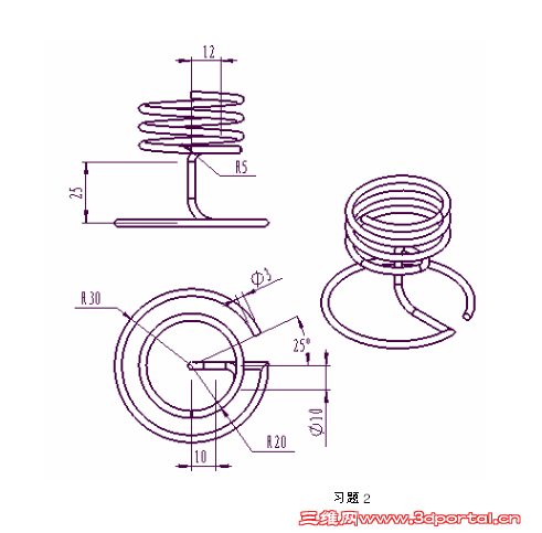

求助高手,这张图如何画,谢谢

 楼主| 发表于 2013-11-20 14:45:27 | 显示全部楼层 来自: 中国安徽芜湖
哪位高指点一下,画个样板给我看看啊

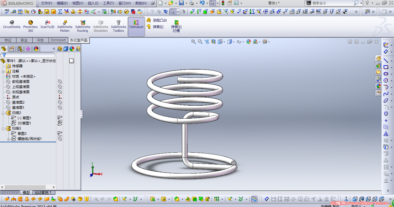

发表于 2013-11-20 14:52:59 | 显示全部楼层 来自: 中国山东青岛
看看是这样不
零件1.zip
272.15 KB, 下载次数: 10
 楼主| 发表于 2013-11-20 14:58:08 | 显示全部楼层 来自: 中国安徽芜湖
无根过客 发表于 2013-11-20 14:52 static/image/common/back.gif
" g* s+ z7 c- W* O+ X, f' d5 a看看是这样不
1 {! q- x2 w  r1 j2 Z
恩,是滴,一模一样,哈哈,万分感谢,我自己看看能不能理解您如何画的,理解不了,还望继续请教,谢谢

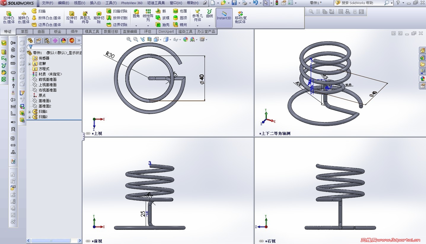

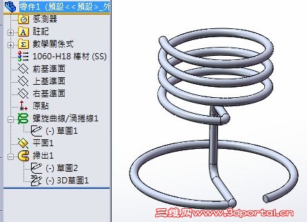

发表于 2013-11-20 14:58:32 | 显示全部楼层 来自: 中国浙江嘉兴
作參考; t* L5 A, o6 S: R2 S: q7 S
capture_11202013_145850.jpg % ]  H8 S8 J- |6 g* v8 Q
1.zip (425.91 KB, 下载次数: 4)
发表于 2013-11-20 15:03:12 | 显示全部楼层 来自: 中国上海
做了个~~ ~~~~~~~~~~~~~~
截图
截图
零件1.zip
284.56 KB, 下载次数: 2

 楼主| 发表于 2013-11-20 15:05:50 | 显示全部楼层 来自: 中国安徽芜湖
无根过客 发表于 2013-11-20 14:52 static/image/common/back.gif  ?* N. ~( b% `7 v, q
看看是这样不
' _; H  _% a$ K6 u% u
请问3D扫描在哪啊
 楼主| 发表于 2013-11-20 15:07:59 | 显示全部楼层 来自: 中国安徽芜湖
ryouss 发表于 2013-11-20 14:58 static/image/common/back.gif: G+ u; ]5 p' X, W9 i7 P% C1 U
作參考8 |( r( c' W& N
7 A7 G, `, j4 k$ }3 c7 t( l1 w [2012]
3 o" a* _; ]6 p8 ^
谢谢,非常感谢
发表于 2013-11-20 15:30:40 | 显示全部楼层 来自: 中国山东青岛
zhangqiwo 发表于 2013-11-20 15:05 static/image/common/back.gif
/ Z( J4 r- E7 r5 E7 A& R$ D$ v/ b( B请问3D扫描在哪啊
5 E; |' Q" X! J1 v7 T
3d草绘吧,2d草绘的下拉箭头下应该有,如果你的没有的话,可以在工具栏任意处右击-自定义-命令-草绘-选取3d草图

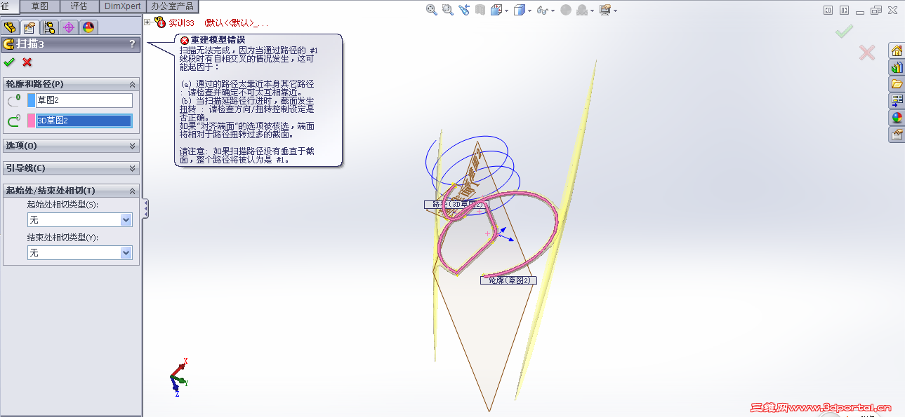

( q6 p+ H- d9 Q& @# R, }. V: v现在出现这种情况,您刚发的,我点击编辑特征后,就算什么都不改,也是这样,怎么回事啊
发表于 2013-11-20 16:35:09 | 显示全部楼层 来自: 中国山东青岛
我从你的照片推测不出,如果单纯编辑特征应该不会出错啊,我又刚尝试了好几次都没问题' t" K1 z( ^4 C0 n+ z$ Q
 楼主| 发表于 2013-11-20 16:45:31 | 显示全部楼层 来自: 中国安徽芜湖
无根过客 发表于 2013-11-20 16:35 static/image/common/back.gif  N$ ], |6 y  m( O( \
7 C* O/ Z( A( C8 e. h
哦,难道是版本有差别,不解,不过真是谢谢你了

发表于 2013-11-21 17:35:52 | 显示全部楼层 来自: 中国山西
组合曲线扫描就可以的
